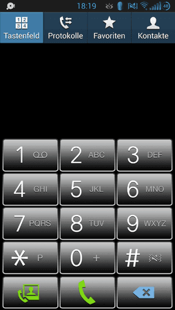

Für die Wartezeit zu Überbrücken habe ich mal ein kleines Theme von dem User Darktrooper (aus dem Note3 Forum) in eine ZIP gepackt damit man dieses über CWM flashen kann.
Kompatibel mit Note 3, S4, S4 Active
Bisher nur wenige Änderungen:
  1. Wlan
  2. Wecker/Alarm
  3. Telefonempfang
  4. Bluetooth
  5. Telefon Tastenfeld
Screenshoot:
Quelle / Credits: https://www.android-hilfe.de/forum/...565/theme-statusbar-telefontasten.492538.html
