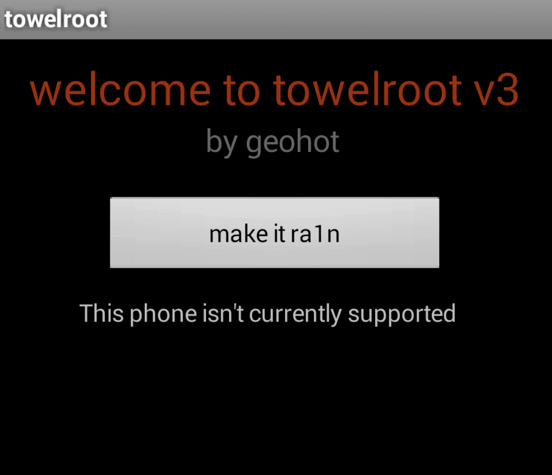

Funktioniert denn Towelroot überhaupt mit dem I9506 und 4.4.2 (wohl NEE)?
Geht wohl nicht... Sch.......
Habe ich ne andere Möglichkeit root zu erreichen?

Außerdem wird doch hier berichtet, dass Towelroot funktioniert, also warum haben wir neben diesem 12-seitigen Thread zum Thema Root jetzt hier auch noch einen dritten?
Wie von Wolfi ebenfalls belegt funktioniert es nicht.

Also haben drei User in dem vorher verlinkten Thread Halluzinationen oder Towelroot funktionierte nur bis Anfang September und jetzt nicht mehr?!
Ich denke es wird daran liegen, dass Towelroot nur bis 4.2.2 und nicht auf 4.4.2 funktioniert. ;)
Reaktionen: cabal06ba
Klingt überzeugend. :thumbup:
