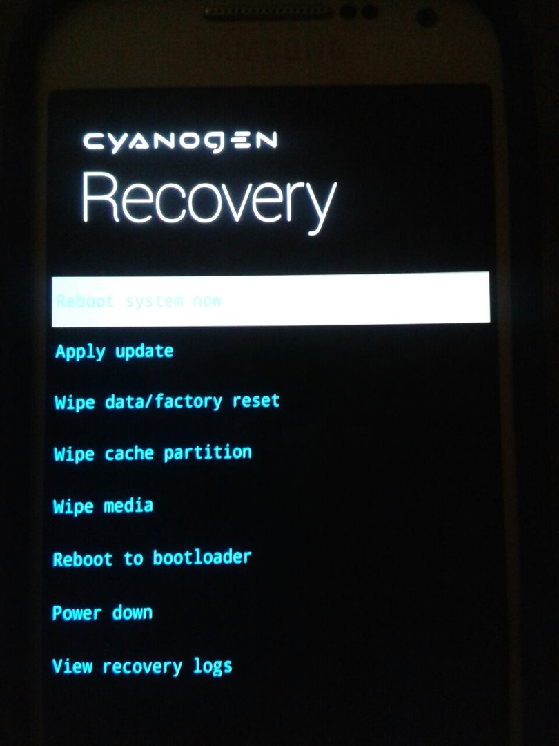

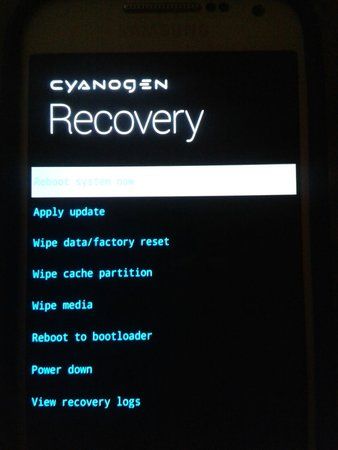

Hier ein Foto von meiner CWM. Danke werde ich mal probieren.
Gruß Frank
Dieses CWM hab ich noch nie gesehen... Bist du dir sicher das du kein Fake-CWM oder Malware installiert hast? Hau dieses CWM bei dir auf jeden Fall runter... Das scheint eine uralte Version zu sein.
Das damit CM12 unterstützt wird, bezweifel ich sehr stark.
Das CWM habe ich drauf seit ich CM12 instaliert habe und das habe ich von der offizielen Cyanogen Webesite. Hatte angenommen, weil CM12 ne nightly Version ist, ist das CWM noch nicht ganz fertig?! Habe mal mit dem ROM Manager experimentiert und der hat mir CWM Version 6.0.3.7 angezeigt.
Gruß Frank
Also ich habe dieses CWM auch noch nicht gesehen. Da bleibt dir wirklich nichts anderes übrig als via Odin ein anderes Recovery zu flashen. Wenn du dich an die Anleitung hälltst kann da eigentlich nichts schief gehen.
Dem Recovery von deinem Screenshoot fehlen offenbar diverse Funktionalitäten.
