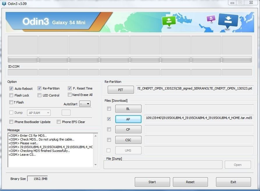

eigentlich sollte nach Flashen mit Odin Philz CWM gar nicht mehr da sein....was hast Du bei Odin eingestellt ?
sollte so aussehen :
nur die drei Haken bei Auto-reboot, re-partition (mit dem pit file) und F. reset time. Ja, clean, to install.... habe ich auch probiert, stürzt kurz nach start ab. Wie haben uns überschnitten, habe zum letzten Post noch was nachgetragen...
