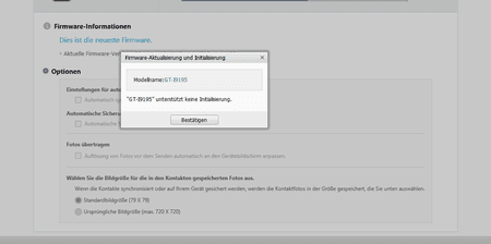

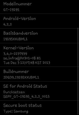

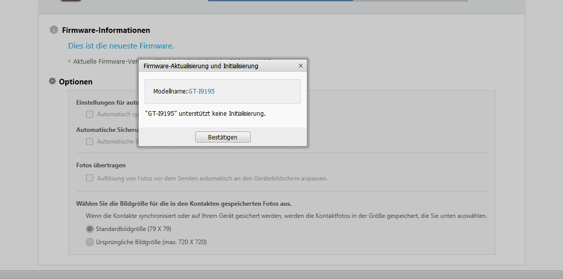

Hallo liebe Comunity
Ich Wollte heute Mein Samsung Galaxy S4 Mini über Kies Updaten jedoch Krieg ich von Kies Nur die Meldung "GT-I9195 Unterstützt keine Initialisierung :confused2: . Das Handy wurde 1 mal gerootet und ein Custom OS Installiert. Den Flashcounter hab ich zurückgesetzt eine Stock Rom Installiert und den Root entfernt.
Würde mich über Hilfe freuen :biggrin:

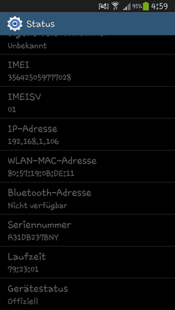

habe gestern ein S4 Mini geschenkt bekommen als defekt. Leider hat es ganz schön viele Probleme. Vielleicht könnt Ihr mir ein Tipp geben ob sich Ersatzteile oder so noch lohnt.
Probleme:
  • Baseband/Imei unbekannt
  • Lautsprecher ohne Funktion
  • Mikro ohne Funktion
  • Headset ohne Funktion (wird aber erkannt)
  • Bluetooth ohne Funktion
probiert habe ich neue FW KOT49H.I9195XXUCNE6 per Odin geflasht , probiert Modem per Odin geflasht. aber Baseband keine Reaktion.
Könnte das auf Hauptplatine defekt hinweisen oder eventuell muss jedes Teil gewechselt werden?? sonstige Hardware+Software funktioniert ohne Probleme
Ich denke , gerade bei so einer Kleinelektronik ist es schwer, Ersatzteile zu finden. Es ist überhaupt die Frage, ob es sich bei der Anzahl an nicht mehr funktionierenden Teilen überhaupt lohnt, etwas zu reparieren. Ich meine, wenn du natürlich fit bist in Elektrotechnik und dir zutraust auf dem Board rumzulöten, nur zu :) Sonst würde ich aber abraten. Ist zwar schade für das Gerät, aber wie schon gesagt, wenn so viel defekt ist, hat es nicht mehr viel nutzen.

Aber da nach dem flashen immer noch nichts geht, scheint es wirklich ein Hardwaredefekt zu sein.
