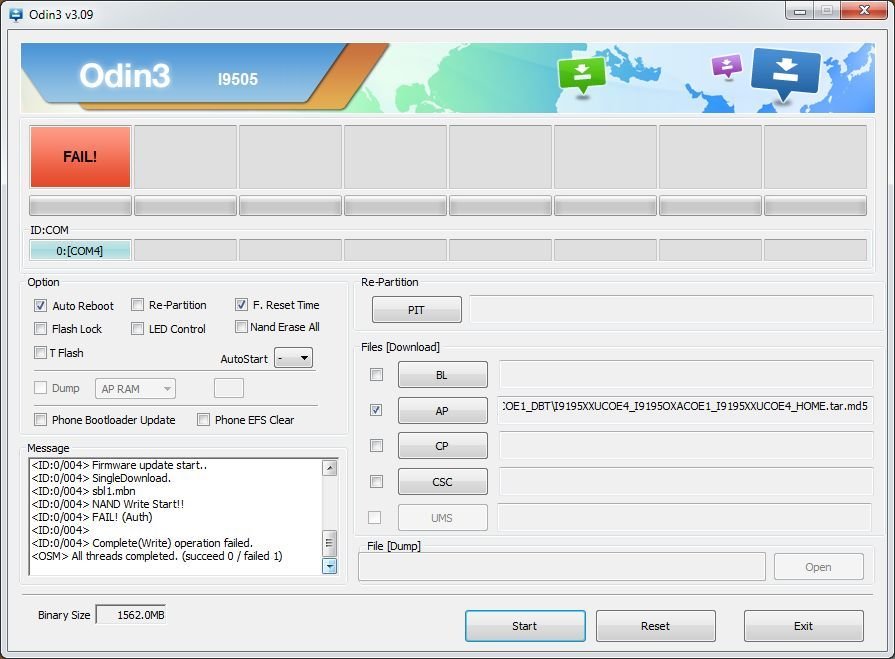

@NufanErstmal Danke. Hat aber net funktioniert. Habs gestern mit Laptop Win7 versucht, heut mit PC-Win10. Auf PC konnte ich nicht mal KIES installieren ( Ordnungszahl in einer .dll fehlt). Hab auf beiden Verbindung zu Odin gekriegt, aber das flashen schlägt immer fehl. Ich hab 2 Firmwares probiert, eine mit Android 4.2.2 und eine mit 4.4.2 Was kann man noch probieren?
Kommt eine Fehlermeldung beim flash vorgang mit Odin, wenn welche ?
Screenshot ?
Reaktionen: Borusse00 und Nufan

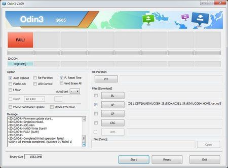

@bierma32 Hallo. Hier der Screenshot.
So wie ich das sehe , versuchst du eine ROM vom 9195 auf das 9192 ( laut deinem Eröffnungs Thread ) zu flashen.
Odin bleibt bereits beim Modem hängen .
Hast du eine Duo Sim Handy ( 9192 ) ?
@bierma32 und noch einer vom S4mini

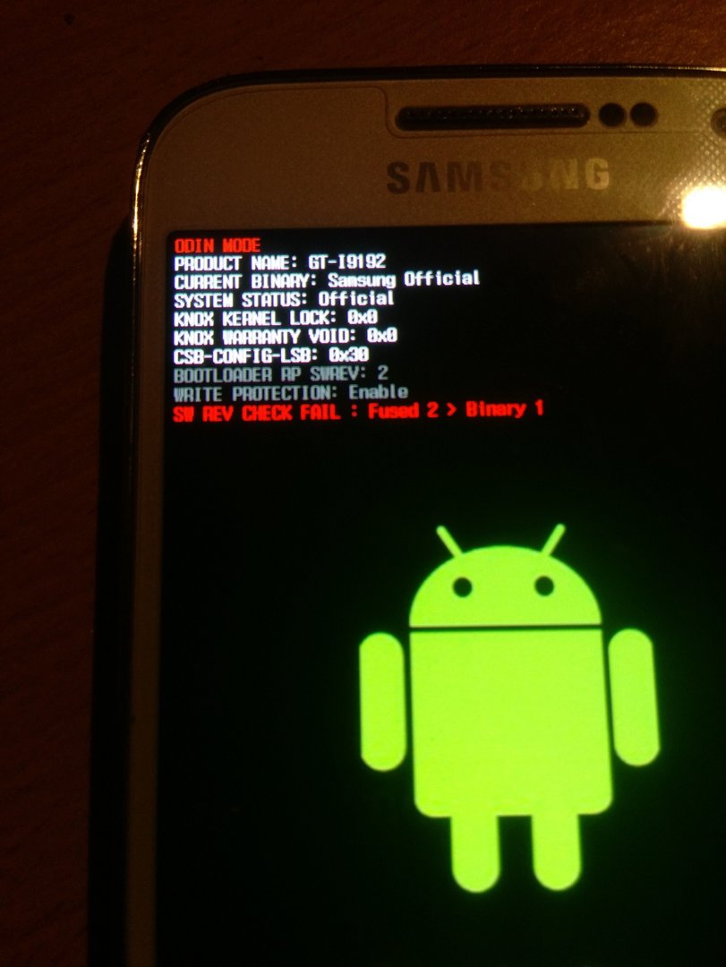

Borusse00 schrieb:
@bierma32 Nufan hat gemeint, es sollte gehen.
Nicht dein Ernst, natürlich nur die Anleitung, denn nach der hattest du davor gefragt.
Eine 9195firmware paßt natürlich nicht für dein Gerät, ich schrieb extra "achte auf die Richtige", als ich dir die Installation einer original Firmware empfahl.:unsure:

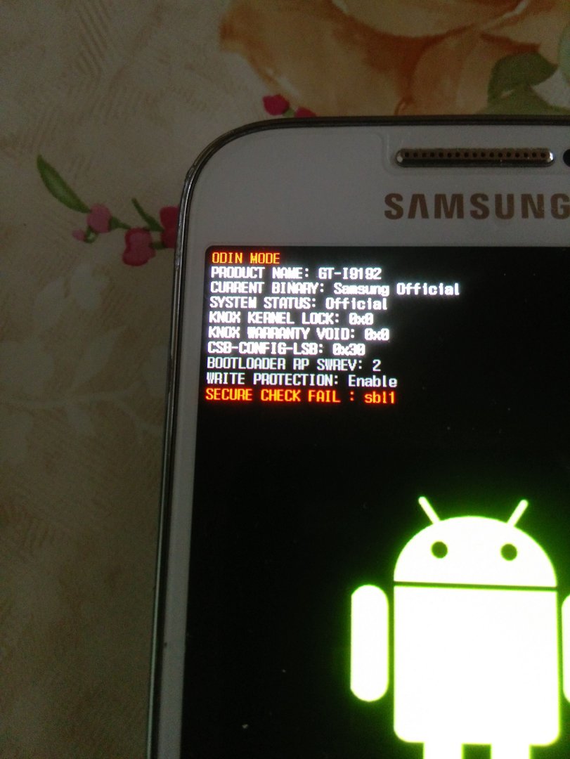

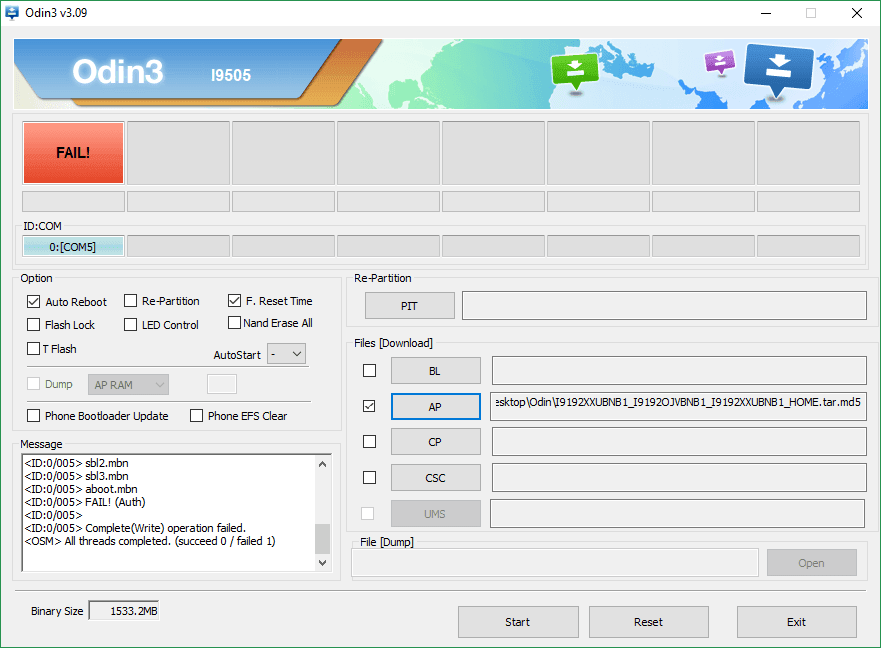

OK, für dieses Gerät gibt es nur exotische Firmware.
Hast du die letzte Firmwareversion probiert? Du brauchst eine Firmware mit der aktuellsten Bootloaderversion.
Hilft das nicht, mußt du vor der Firmware repartitionieren heißt die PIT-Datei vor der Firmware flashen.
Das sollte funktionieren, landest du danach im Bootloop, Akku entfernen, dann bootest du ins Recovery und machst dort noch einen factory reset.
Ich hoffe das hilft :)
@Nufan Danke, hab jetzt eine vom 17.04.2017. Die ist aber geteilt, es gibt 4 MD5-Dateien. Muß ich alle bei Odin einfügen , oder machts das automatisch?
Reaktionen: bierma32
Einzeln, schau nach was wo hinein kommt.
Im aktuellsten Odin sind die Felder mit beiden Bezeichnungen versehen, das sollte die Zuordnung erleichtern;)
