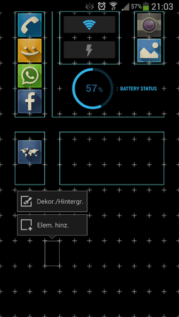

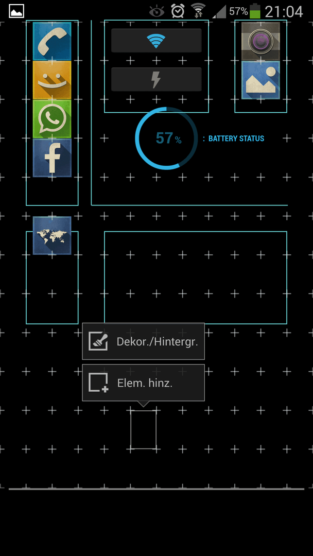

ich arbeite gerade an einem Homescreen für den Buzz Launcher.
Dieser hat ein Raster von 12x12. Das Raster beginnt direkt unter der Statusleiste bis zum unteren Ende bzw. bis zum Dock.
Da sich durch ein- und ausschalten von Statusleiste/Dock zwar die verfügbare Größe zum Platzieren von Apps ändert, jedoch nicht das Raster,
verschieben sich die Elemente auf dem Homescreen (siehe Anhänge).

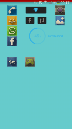

25 Pixel kam mir doch etwas wenig vor, deshalb habe ich mal einen Balken mit der Höhe 25 Pixeln rot markiert und als Hintergrund eingerichtet.
Es reicht leider nicht aus. Nach Augenmaß sind es ca. 75,
aber die genaue Zahl (und wo man sie findet) interessiert mich vor allem.
Trotzdem danke für deine Mühe ;)

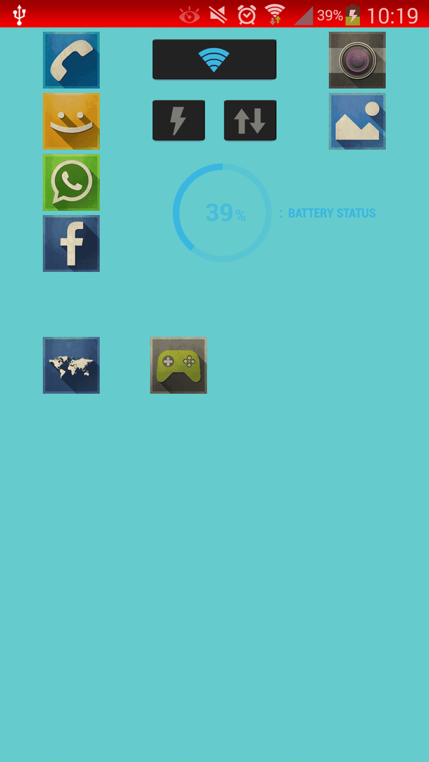

Hier ein Hintergrund mit der Auflösung 1080x1920 insgesamt,
der obere rote Balken mit einer Höhe von 69 Pixeln.
Sieht doch ganz gut aus ;)

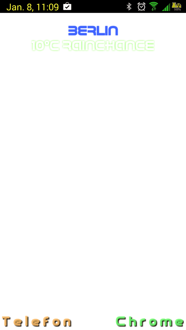

Im Anhang weißes bild mit schwarzem Balken 75Pixel groß
Gesendet von meinem GT-I9505 mit der Android-Hilfe.de App

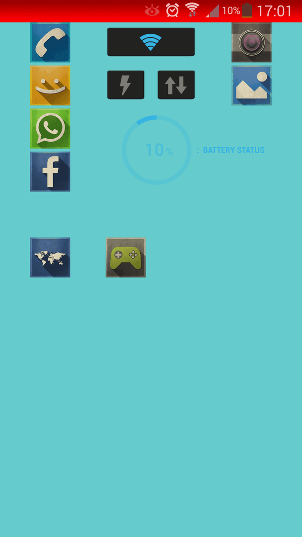

Das löst allerdings nocht nicht das Problem,
laut Rechnung sind es 69 Pixel,
laut nahezu exakter Messung sind es 79-80 Pixel.
Letzteres sieht auch irgendwie angenehmer aus (siehe Anhang).
Es sind wahrscheinlich eher 79.
Ich frage mich trotzdem, wo dieser Unterschied von 10px her kommt, prozentual gesehen ist es ja recht viel.
