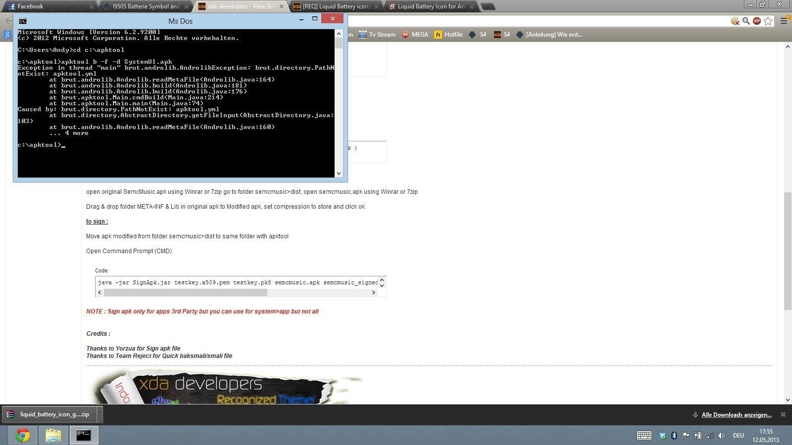

oje probier die ganze zeit n themepack zu finden aber schwer
hier schau mal..das bekomme raus wenn ich den letzten schritt machen will...

hab jetzt mal die systemui per winrar geöffnet...battery symbole ersetzt durch liquid battery symbole ganz einfach per drag n drop....neustart...jetzt wird mir kein einziges battery symbol mehr angezeigt x)

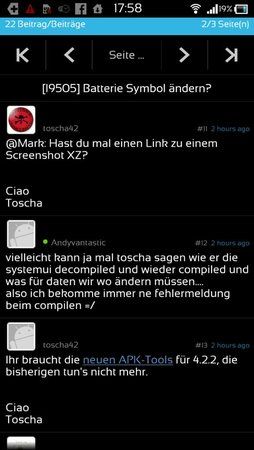

@Andyvantastic: Hast du überhauot framework-res.apk und twframework-res.apk installiert vor dem Dekompilieren?

Bevor du anfangen kannst mit Dekompilieren, muss das Framework installiert werden:
C:\> java -jar apktool.jar if framework-res.apk
C:\> java -jar apktool.jar if twframework-res.apk
Ciao
Toscha
ok...für was sind diese dateien
Die bilden das sogenannte Framework, stellen also Basisfunktionen bereit, die alle anderen APKs dann nutzen können. Die werden deswegen aber auch beim De- und Rekompilieren benötigt.
Ciao
Toscha
jetzt habe ich beide sachen installiert und bekomme genau das gleiche raus wie bei mir im anhang
