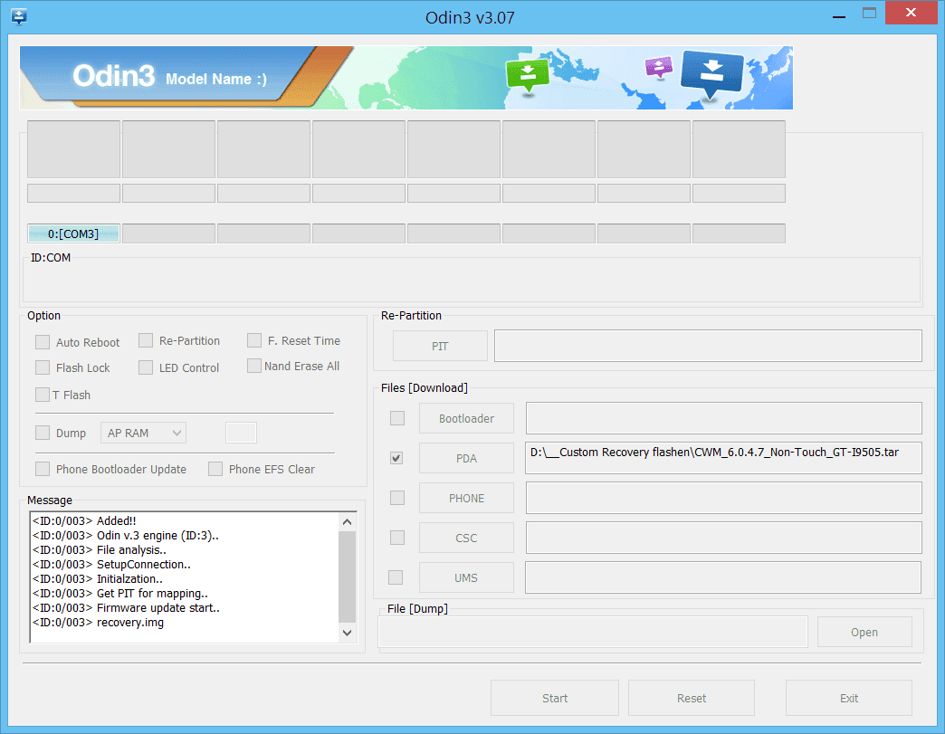

Ich wollte ein neues Custom Recovery flashen.
Wenn ich das Ganze mit "CWM-I9505-6.0.3.2-jfltexx.tar.md5" per PDA in ODIN probiere, verläuft es identisch (gleiches Log, gleiches Verhalten).
auch wenn ich es mit der von dir verlinkten Version versuche, ändert es leider nichts am Verhalten (siehe Bild).
<ID:0/003> Added!!
<ID:0/003> Odin v.3 engine (ID:3)..
<ID:0/003> File analysis..
<ID:0/003> SetupConnection..
<ID:0/003> Initialzation..
<ID:0/003> Get PIT for mapping..
<ID:0/003> Firmware update start..
<ID:0/003> recovery.img

Ansonsten tut sich nichts. Egal wie lange ich warte... :sad:
Woran könnte es scheitern?

USB Debugging hattest du aber an oder? Mach mal den Haken beim F.Reset Time rein.
Andere USB Prots versuchen. Treiber richtig installiert? Andere Odin Version nutzen etc....
Ich werde wahnsinnig!!!
Einen anderen USB-Port verwendet und plötzlich funktioniert es... :cursing:
Vielen Dank für deine Hilfe! :thumbsup:
