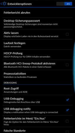

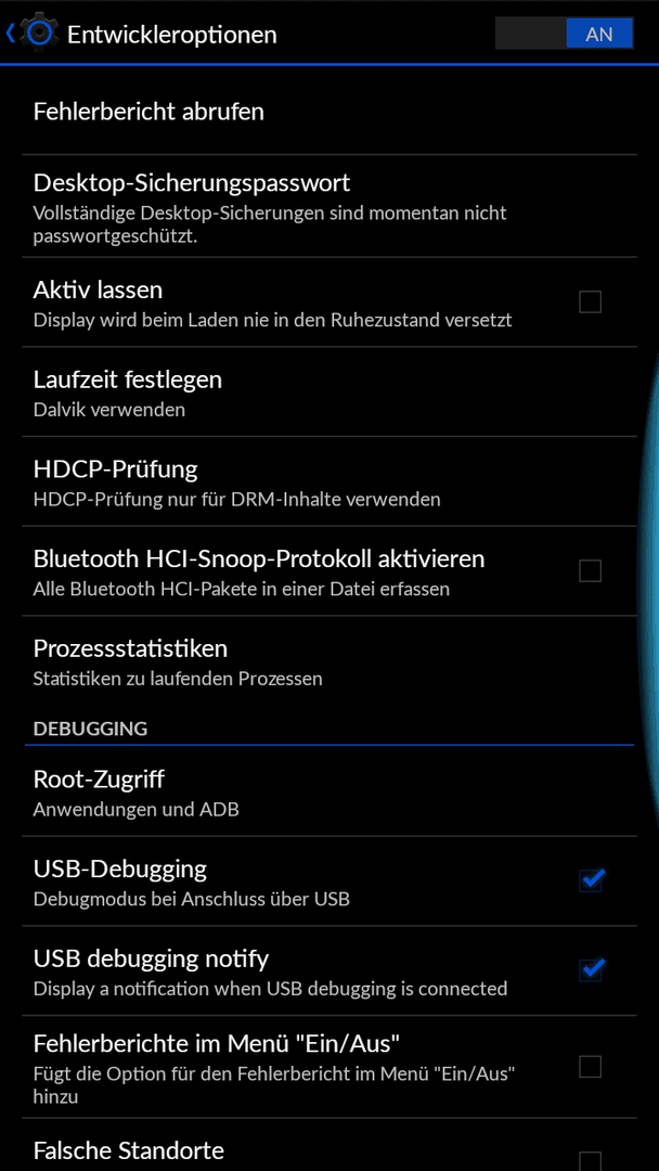

Hast du unter Einstellungen-Entwickleroptionen-den Root Zugriff für Adb und Apps eingestellt?
Danke für die schnelle Antwort! Habe diese Einstellung nicht gefunden!
Debugging APP??
Schau hier
Nennt sich auch Root Access oder Root Zugriff
Siehe Screenshot

Den Rootzugriff habe ich gar nicht! Bei mir kommt nach der Überschrift Debugging direkt USB-Debugging
Dann weiß ich leider auch nicht weiter :)
