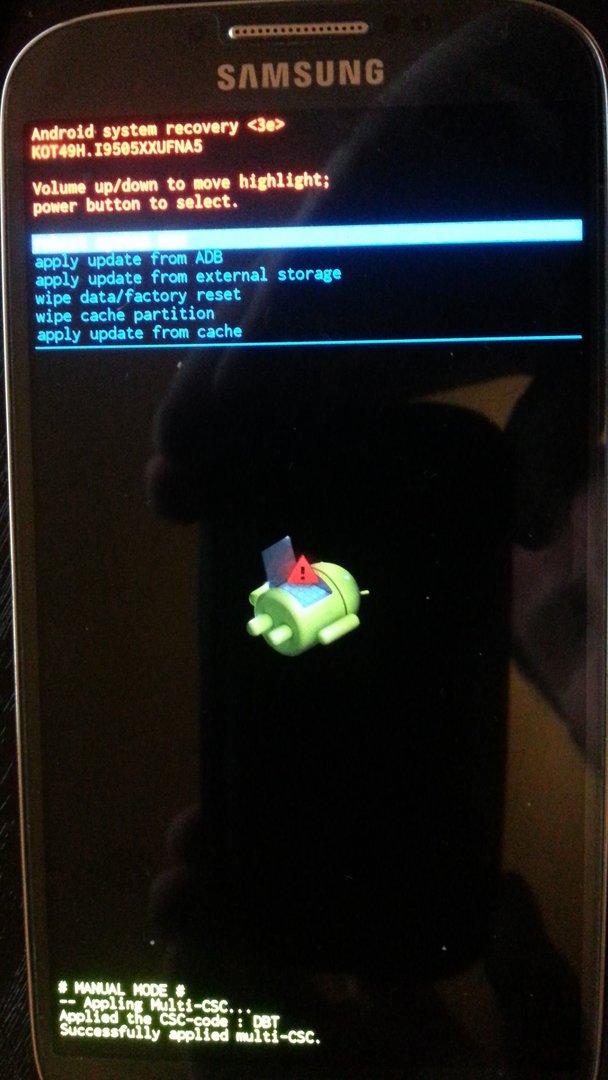

Hab jetzt mal ins Recovery gebootet, das sieht so aus:

OK also du hast die Firmware nh5
Update junkie^^
Bist du bei cm genau richtig :D
Und ein Samsung stock recovery.

Wenn du im d/l modus via Odin cf auto root flashst , sollte das gerät in ein via Boot revocery nicht permanentes recovery booten und etwas flashen.
Sollte so aus sehen wie auf dem Foto nur anders , in rot oder so was ^^
Und dann sollte es versuchen aus dem recovery wieder zu booten.
Ich denke das rooten ist mit dem flashen im recovery abgeschlossen
