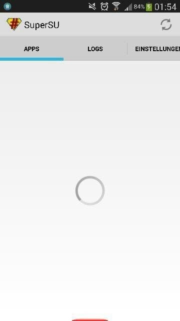

ich habe mein S4 gerootet und jetzt möchte die App "SU" ein Update. Die Aktualisierung der Binaries zuvor klappte ohne Probs. Nur nach dem SU Update werden in der Anzeige der App SU keine Apps angezeigt (der Kreis rödelt sich kaputt).
Trotzdem werden allen Apps Rootrechte erteilt. Wenn ich das Update runterwerfe sind die Apps alle ersichtlich unter SU
Sollte man das Update nicht über den Playstore machen?
Mit dem aktuellen Update haben wohl viele Leute Probleme.
Du könntest versuchen, das Update direkt im cwm zu flashen
Versuch es einfach nochmal.
Oder holst dir das Update direkt aus dem Store.
Die Methode von meinem Vorredner macht natürlich am wenigsten Arbeit.:thumbup:
LG
Ich hab das Update mehrfach über den Store versucht, immer dasselbe Ergebnis wie oben.
Hat jemand den Link zur aktuellsten Version vielleicht?
Steht doch weiter oben, - das blaue Update.
LG
Schade, auch das manuelle Update zeigt dasselbe Ergebnis wie der obige Screenshot :-(
Somit werde ich das Update runterwerfen.
Hoffentlich gibt es bald einen Fix dafür
Nur wie kann ich die nervige Updateanfrage für die App im Playstore abstellen/verhindern?
Geh mal in den Store > oben links öffen > Einstellungen > Automatische Updates > Keine automatischen App-Updates zulassen.
