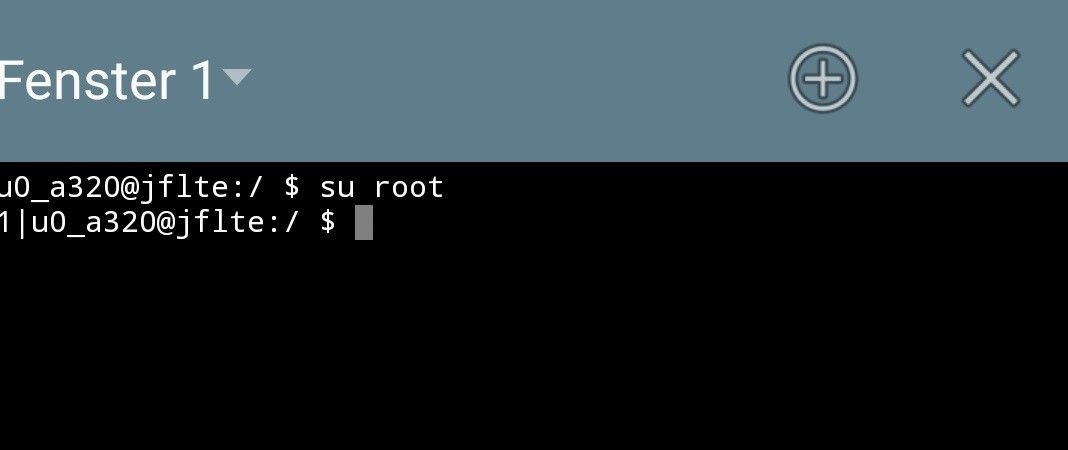

ich habe ein Problem nach / bei dem Root mit CF-Auto-Root.
Habe nach folgender Anleitung den Root durchgeführt: Root-Anleitung fürs Samsung Galaxy S4 - 3 - Bilder - CHIP
Dabei hat sich auch wie dort beschrieben die App "SuperSU" installiert. Wenn ich diese App dann aber aufrufen will, kommt die Fehlermeldung "Es ist keine SU-Binary installiert und SuperSU kann sie nicht installieren. Das ist ein Problem!". Außerdem habe ich die App "SD Maid", bei der in der Geräteübersicht angezeigt wird, dass mein Gerät nicht gerootet sein soll.
Was ist da passiert? Vielen Dank schon mal für eure HIlfe!

Gerade ist mir eine Idee gekommen, das solltest du als aller erstes mal nachprüfen:
Installier dir die APP "Terminal Emulator". Gib dort folgendes ein und poste bitte einen Screenshot:
Code:
su root
Das würde bei deinem root-Problem extrem weiterhelfen. Ich habe nähmlich den Verdacht, dass bei dir mangels root-Verwaltung der root-Zugriff JEDER app, die einen root-Befehl ausführen will, gewährt wird.
Kurz, was ist root: root ist nichts anderes, als ein Benutzerkonto. Jedoch hat dieses Benutzerkonto noch mehr Rechte, als z. B. das Administratorkonto unter Windows. Der Benutzer "root" kann unter Linux (was Android im eigenltichen auch ist) jeden Befehl ausfüren, den er will. "root" hat volle Lese- und Schreibrechte in JEDES Verzeichnis.
Reaktionen: FTsuperman
Meine Andorid-Version ist 5.0.1.
Den Screenshot habe ich angehängt.
Vielen Dank!

Jede su Binary hört idR nur auf die dazu gehörige Verwaltungsapp (glaub ich), also dürfte ohne diese, jeder Zugriff kommentarlos verweigert werden.
Der Tipp von @djfelix ist auf jedenfalle richtige ums zum laufen zu bringen
