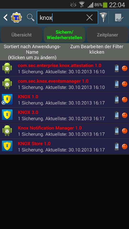

habe mein S4 GTI9505 gerade gerootet nach der Anlkeitung und wenn ich jetzt mein Telefon neu starte steht immer SuperSu reagiert nicht, genauso wenn ich die SuperSu app starte. Wenn ich mein S4 neu starte und in die Recovery boote komme ich aber in den CWM. Warum reagiert SuperSu nicht?
Welche KNOX-Dienste habt ihr denn eingefroren?
Alle die Knox als Wort beinhalten, habe ich eingefroren. :)

Ich hab auch noch die Apk KLMSAgent eingefroren / gelöscht da Sie auch das KNOX Icon hat
Stimmt.Habe ich vergessen.
Edit: Ich glaube ELM-Agent gehört auch dazu und kann eingefroren werden.
Wäre vielleicht gut, wenn jemand, bei dem es problemlos funzt, mal alle eingefrorenen Knox-Bestandteile als Liste aufschreiben würde.:thumbsup:

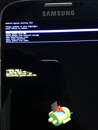

Erst gerootet, dann das Custom Recovery aufgespielt! Hatte dann auch die Supersu Verknüpfung im Menü nur das wurde immer blockiert. (Oben in der Statusleiste wurde es angezeigt das es blockiert wurde.)
Nachdem ich gelesen hatte, das es bei der Version 4.3 nicht so einfach ist, habe ich auf google anleitungen zum root für 4.3 gefunden. habe die neuste Zip Datei auf mein Handy gepackt und ab in die Custom Recovery. Die Zip Datei von da geflasht. Hat auch alles geklappt und Odin 3.07 hat auch keine Fehler gemeldet.
Jetzt das Problem! Die SuperSU Verknüpfung ist nicht mehr im Menü.
Ebenso komme ich nicht mehr in die Custom Recovery!
Wie soll ich vorgehen? Hat einer einen guten Rat?
Ich wollte doch nur mit dem Root unnütze Apps vom S4 Deinstallieren und jetzt habe ich weder Root Rechte und im Status steht "Benutzerdefieniert" obwohl es nicht einmal richtig gerootet ist -.-
Soll ich versuchen zum Original Zustand zurück zu kehren oder gibt es eine möglichkeit Version 4.3 richtig zu rooten?
Bin auf eure Hilfe angewiesen!
Vielen Dank
Euch allen ein schönes Wochenende!
Gruß Dennis

Informiere dich vorher noch úber Knox, denn unter 4.3 hat sich einiges getan, auch zum Thema Root und Garantie.
Das flashen klappt! Nur das Gerät blockiert SuperSu!
