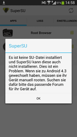

Also liebe Leute.. Das hier ist mein erster Beitrag, bzw. Mein erstes Thema auf dieser Seite.
Ich habe ein Samsung Galaxy S4 auf 4.3.
Mein Handy ist bzw. War gerootet.
Kommem wir zu meinem Problem.
Ich saß vor 2 Tagen noch im Flieger und habe GTA San Andreas genossen, als ich kurz darauf nach einem Neustart meines smartphones bedauerlicherweise feststellen musste das mein Handy nichtmehr gerootet ist.
Ich versuche euch mit einem screenshot zu zeigen was kommt wenn ich SuperSU starte.
Bitte helft mir, da ich mir für langweilige Abende in Amerika extra einen PS3 Controller mitgenommen habe, welcher nur mit Root zu verbinden ist. Vielen Dank Freunde. :)

@Absolute06: Die Meldung ist einfach nur einer Warnmeldung des neuen Bootloaders, dass das Gerät gerootet ist. Die kannst du getrost ignorieren. Dass du beim Rooten den Garantie Anspruch verlierst ist ja allgemein bekannt.
@Notor1ouS: Ja das ist möglich, du musst nur die ROM in update.zip umbenennen und kannst die dann über das Recovery flashen.
@hakan259: Wenn Knox bei dir deaktiviert ist, dann flashe das neue SuperSU doch einfach nochmal über die Custom Recovery.
@webrabe: Ja, Samsung hat eine neue Software die das verhindert: Knox. Du musst Knox zuerst deaktivieren, bevor du Root Zugriff bekommst. Dieses Problem ist ein paar Beiträge vorher schon ausgiebig diskutiert worden. Da Knox Root verweigert, und du das somit nicht löschen kannst, hilft dir nur ein Custom Kernel. Aber wie gesagt, blätter einfach mal ein bisschen zurück :) Dort findest du entsprechende Anleitungen.
