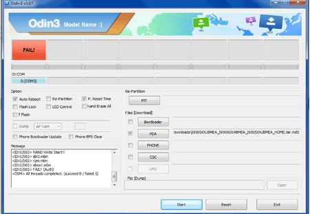

Hilfe!
Bei mir beim Flashen in Odin Fehler angekommen.
Und jetz Handy geht nicht mehr an.
Kommt so ein Meldung (Frimvare upgrade encountered an issue.Please select recovery mode in Kies try again.)
Was tun??
So was.
Du versuchst offensichtlich eine Firmware mit altem Bootloader über deine bereits installierten neuen Bootloader zu flashen. Das wird nicht funktionieren.

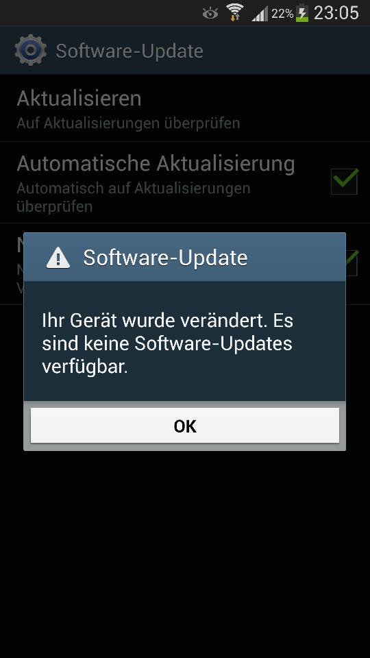

Meine Frage:
Wieso bekomme ich keine OTA Updates?
Siehe Screen.
Da steht noch immer was von ihr Gerät wurde verändert?!
So kann ich es eher schlecht verkaufen
Hast du nach dem flashen etc
Einen werksreset durchgefuehrt ?
Was steht den unter status ?
Benutzerdefiniert?
MrSpiceGuy schrieb:
Ich bin ebenfalls von Jamal auf die Stock zurück, da ich das s4 hoffentlich so schnell wie möglich gegen das nexus 5 tauschen kann.
Ich bin ins Recovery -> wipe data.
Dann die sammy firmware (MGA wegen dem knox flag scheiß da) mit Odin flashen.
Hatte vergessen mein Counter mit Triangle Away zurückzusetzten, also nochmal schnell gerootet, zurückgesetzt und nochmals die MGA geflasht.
(Jetzt ist kein root mehr vorhanden, Stock Recovery und Stock Kernel)
Stats sind nun alle auf official.
Da ich noch keine neuere Version wie die MGA geflasht habe habe ich noch keine Flag bzw. Sie sollte 0x0 sein.
Meine Frage:
Siehe Screen.
Versuch es mit der wenn du noch den alten Bootloader hast!
https://www.android-hilfe.de/forum/...-06-2013-factory-full-wipe-modded.466542.html
Benutzerdefiniert?
Werksreset habe ich gemacht, ja.
Status in den Einstellungen ist tatsächlich Benutzerdefiniert obwohl im Download Modus alles auf official steht.
Gibts nen Trick das zu ändern?
Wenn nicht werde ich es mal mit der MF8 versuchen.
Danke
Hatte es jetzt nochmals mit einem Firmwarereset probiert und nun ist der Status auch in den Einstellungen auf Offiziell :)
Er zeigt mir auch ein 43MB großes OTA Update an, aber beim installieren bringt er mir einen Fehler.
Wenn ich jetzt die MJ5 flashe (und alles auf offiziell ist) sollte meine Flag doch auf 0x0 bleiben?
Sorry für die vielleicht blöde Frage, aber ist ein heikles Thema.
Danke :)
Ja sollte es :)
Gesendet von meinem GT-I9505
Reaktionen: MrSpiceGuy
Hat geklappt, danke.
Das Nexus 5 kann kommen :D
