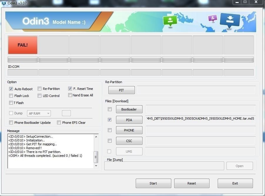

Hi @all habe ein mächtiges Problem mit meinem S4 hatte auf meinem S4 jellybam-v10.3.0_jfltexx installiert gehabt und das war auch Lauffähig dann wollte ich peer Odin auf die[I9505][Stock ROM] I9505XXUDMH5 - Jelly Bean (4.2.2) DBT 12.08. zurück flashen bekomme aber nun folgenden Fehler in Odin siehe Bild.Kann man da noch was machen der muss das Handy zu Samsung eingeschickt werden?Achja in den Download Modus komme ich noch aber der Knox Warrenty Counter steht nun auf 0x1.:sad:

Hab Dich mal in den passenden Thread geschoben.
Hast Du Dich an die Flashanleitung gehalten?
Reaktionen: almöni
Ja habe mich an die Anleitung gehallten:sad:.
Anderen Usb Anschluss versucht?
Welche Odin Version?
Das originale Kabel hast Du ja sicher genommen, wenn Du nach der Anleitung gegangen bist.
Ja original Samsung USB Kabel verwendet Odin in Version 3.4 und 3.7 versucht auch andere usb Anschlüsse am PC:(

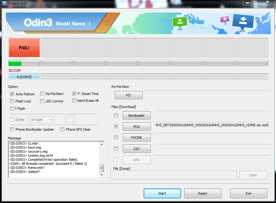

Bekomme nun diesen Fehler in Odin siehe Bild.
Habe es hinbekommen habe mir vom Nachbarn noch ein original USB Kabel besorgt mit dem ging es dann.
