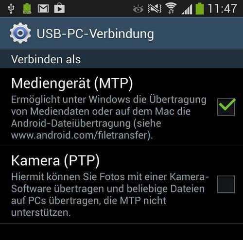

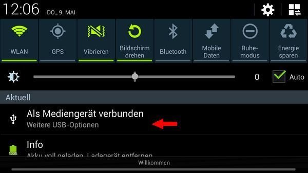

Vorher war das so das beim anschliessen an USB-Kabel im display die Meldung kam das das gerät als MTP initialisiert wird usw. - jetzt erscheint nichts mehr.
Keine
...und keine

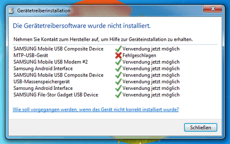

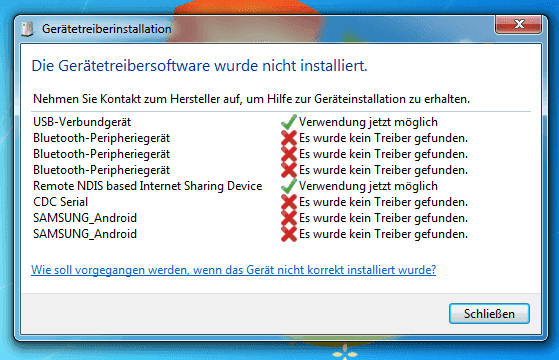

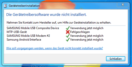

Bei der Installation der Treiber sieht dann so aus:
Jetzt habe ich es Zuhause am Laptop versucht, leider auch hier ohne Erfolg.
Was könnte das sein, kennt jemand oder hat jemand eine Idee wo ich ansetzen kann um das auf die reihe zu bekommen?

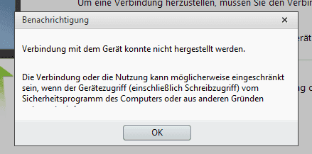

- S4 erneut angeschlossen, nichts, keine MTP Initiallisierung aber nach 1-2 Minuten kamm dieser Meldung in Kies3
Merkwürdig ist dass ich auf mein S4 das hier niergens finden kann, also normal ist das nicht.
