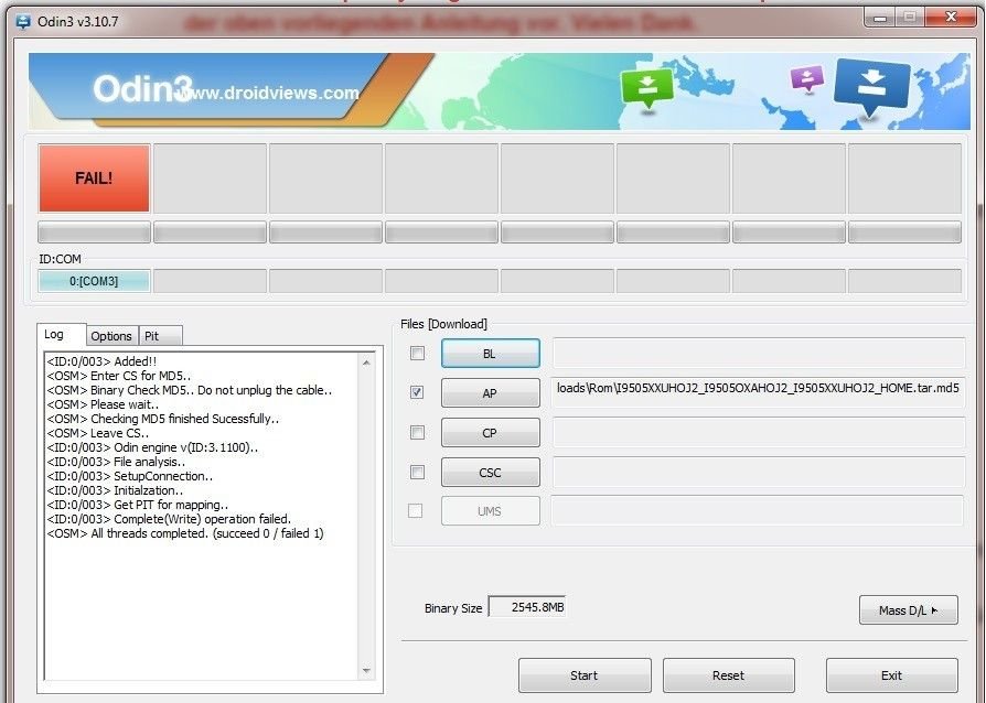

Hi Leute, also irgendwie klappt das ganze bei mir nicht.
Komme vom 12.1 Cyanogen
Will wieder die Originale FW drauf machen, bekomme aber immer wieder nach ca. 5 Minuten ein FAIL.
Habe 3 verschiedene Kabel benutzt, eins davon war ein Originales Samsung Kabel, leider ohne Erfolg.
Hoffe mir kann jemand weiterhelfen. Ich will nur auf das Original zurück, weil bis jetzt bei keinem CustomRom, mein OTG Kabel funktioniert hat.
Ich hab es mit dem [I9505][Stock ROM] *08.10.2015* I9505XXUHOJ2 [5.0.1] DBT probiert.
Hier ein Screenshot.
