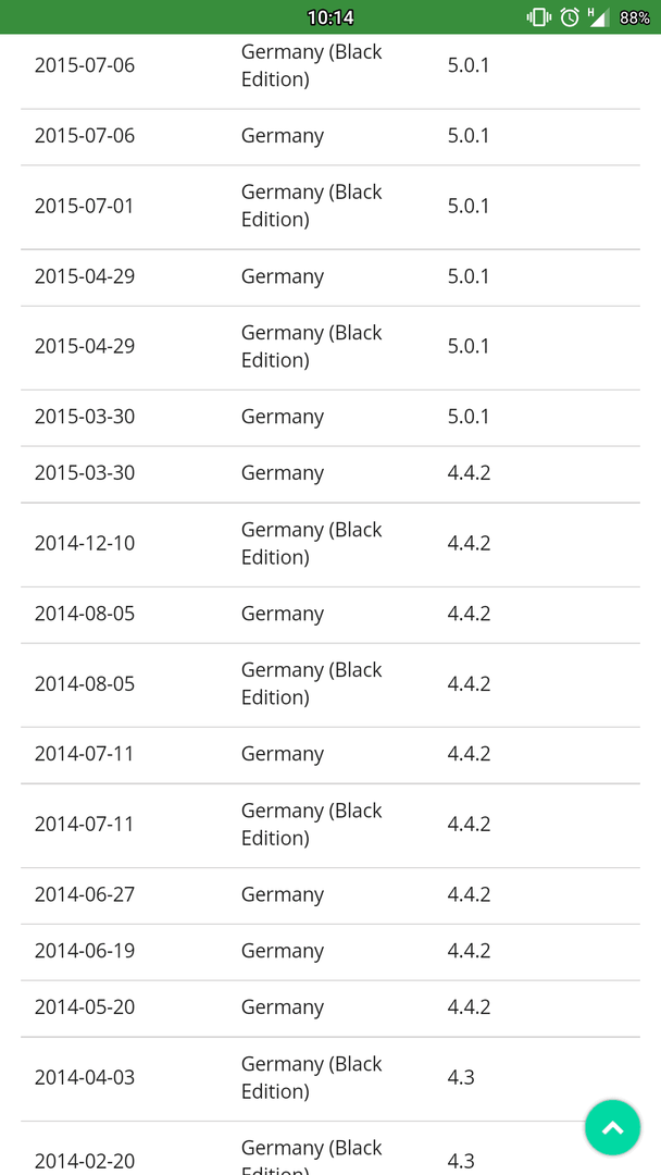

Ja ich weiß welches Handy ich habe. Aber es gibt viel stock Rom. Siehe Bild. Am PC werden die passenden Endungen angezeigt. Mobil leider nicht. Nach meiner googel recherche geht die sim nicht wenn man die falsche hat. So wie es bei mir war.
Nach dem Du zum Flashen ohnedies einen "richtigen" Computer benötigst, solltest Du diesen auch verwenden um an Deine (Gesamt)Software zu gelangen. Bei sammobile.com wird immer auch die Versionsbezeichnung (in der Spalte PDA ersichtlich) angezeigt. Alles was dort mit einem X beginnt, ist für "Europa" geeignet und enthält auch deutsch als Dialogsprache. Sinnvollerweise wirst Du die höchste, weil aktuellste Version der Buchstaben-Ziffern-Kombination der letzten drei Zeichen auswählen. Gibt es davon mehrere mit unterschiedlichen Brandings (darum geht's in der Spalte CSC), wählst Du jenes Branding, das Dir am ehesten zusagt. Doch grundsätzlich tut das Branding nichts zur Sache und ist daher höchst unwichtig.

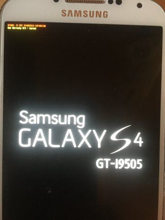

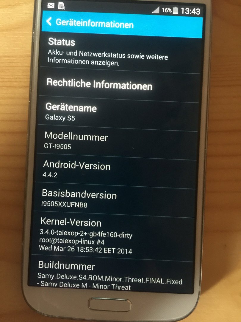

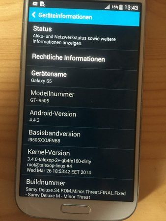

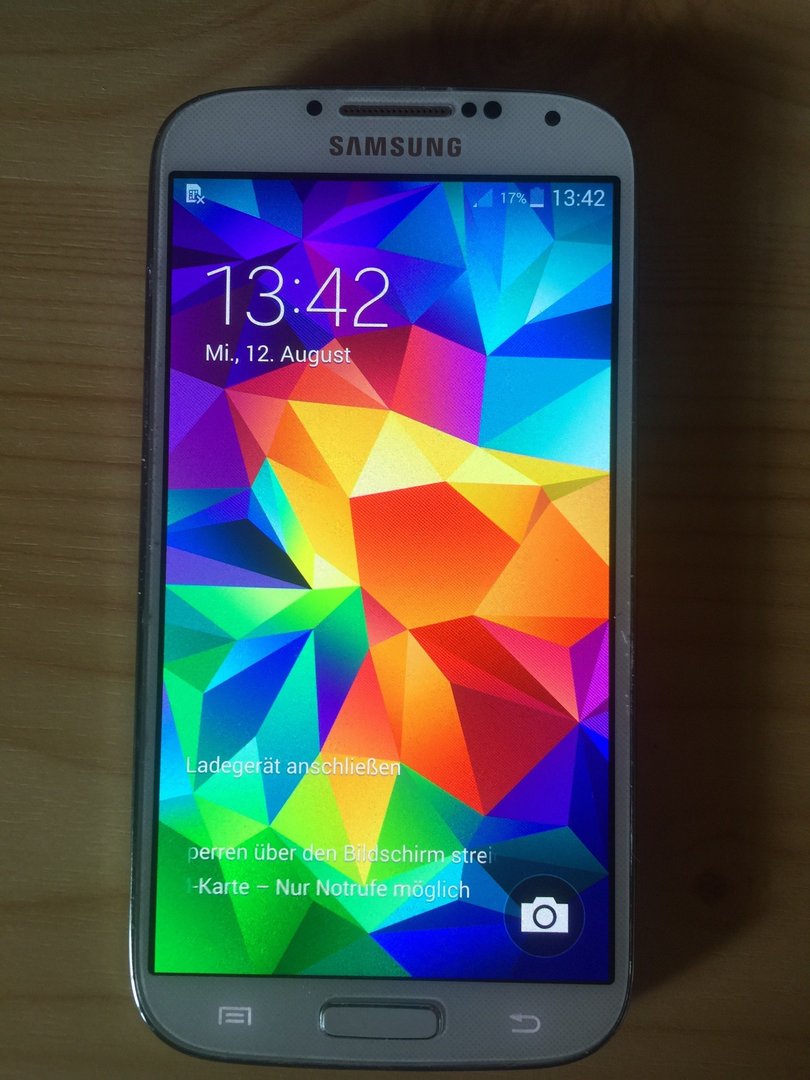

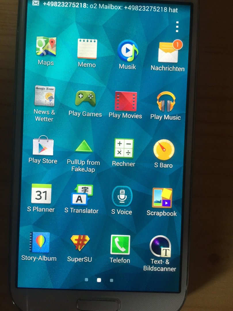

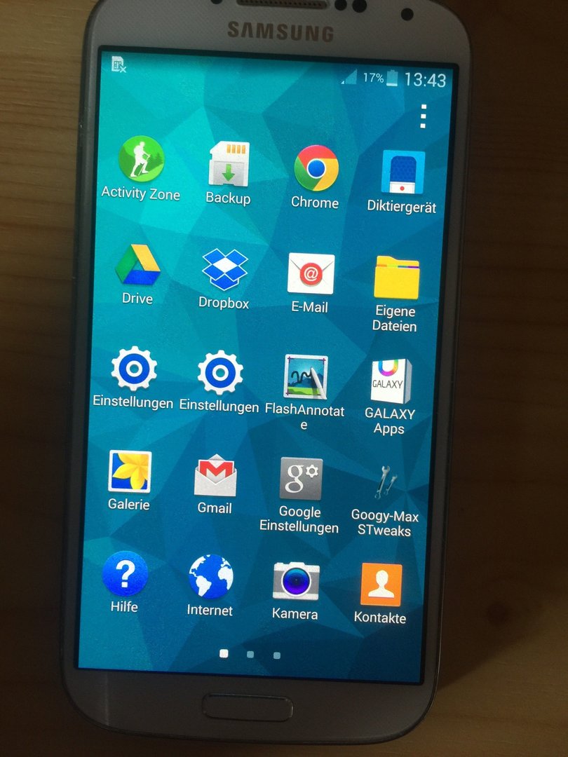

Hallo ich habe ein S4 gti-9505 repariert als alles wieder lief und ich es angemacht habe musste ich feststellen, dass irgend eine behinderte Custom Rom drauf war. Die Oberfläche ist dei vom S5 jedoch sind viele Apps doppelt wie einstellungen Telefon etc. Nun wollte ich den ganzen Spaß wieder auf die Stock rom flashen. Bei sammobiles android 5.** runtergeladen odin runtergeladen. Jetzt erkennt Odin die MD5 datei nicht.. Ích habe schon sämtliche Versionen ausprobiert. Irgendjemand eine Idee?? S4 wird ohne Probleme erkannt
PS: Sry falls ich irgenwas falsch beschreiben, bezeichnet oder geschrieben habe. Mein Fachgebiet liegt eher bei der Hardware:D
Hier sind noch ein paar bilder dazu

duu must das handy in denn download mod bringen
[DOUBLEPOST=1440070523,1440070447][/DOUBLEPOST]handy ausschalten
wenn aus ist
power+home button+leiser
dann kommt ein android mänchen dann lässt duu alle los
und drückst kurz lauter für continue
dann müsste es erkannt werden
Es war im downloadmodus ?!
Hab einen anderen PC benutzt. Hab jetzt die Custom Rom drauf gelassen
hast duu samsung treiber runtergeladen?
[DOUBLEPOST=1440074879,1440074782][/DOUBLEPOST]geh mal in recovery mach
wipe cache
wenn das nicht klappt factory reset
Alles gemacht. An nem anderen PC wurde es erkannt
