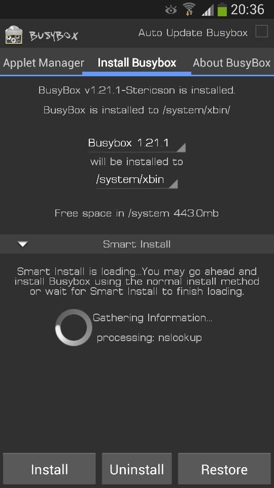

Ja habe bis auf den root kernel alles stock. Bisher auch keine systemapps entfernt. Die aktuelle dbt mh5 firmware drauf mit dem mi8 modem. Vlt hat man mit einer custom rom doch mehr Glück ;)
Normal nicht, schau mal welche busybox Version installiert ist.
Diese Version habe ich drauf
Reaktionen: tobiasth
Danke!
Also ich versteh es leider auch nicht warum der bei einigen läuft und bei "wenigen" wieder nicht.
Aber ich würde an deiner Stelle nochmals von vorne beginnen, auch die Rootrechte nochmal neu vergeben, sprich die SuperSU App öffen. Dort die Berechtigung für ViPER löschen, die Viper App deinstallieren ... Handy neustarten (vielleicht auch mal Cache löschen) danach nochmals von 0 beginnen.
Hast du in Busybox mal auf "Install" gedrückt?
