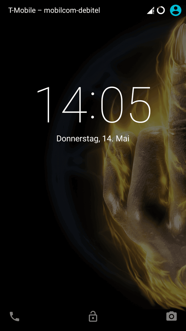

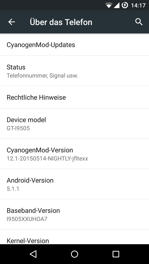

Guten tag
vieleicht finde ich hier hilfe,,ich habe ein Problem,ich habe die Rom CM 12,1 geflasht,soweit laäuft alles wunderbar,nur ich kann keine Internet verbindung mehr aufbauen,obwohl vorher alles wunderbar gelaufen ist
mein Anbieter ist Debitel-Mobilcom Netz ist D1
ein mehrfacher wechsel zu anderen nigtlxy versionen brachte auch nichts,auch kein wechsel einer neuen Simkarte nicht
Baseband siehe screenshot
vieleicht kann mann mir helfen danke

Hi,
als erstes solltest Du Dir den Startpost in der Modem Datenbank genau durchlesen.
Da steht eigentlich alles übers Modemflashen drin.
Die Lösung für mein Problem steht genau hier, inkl. dem richtigen Modem, das mir geholfen hat.
Und hier hab ich das Modem auch nochmal direkt verlinkt.
