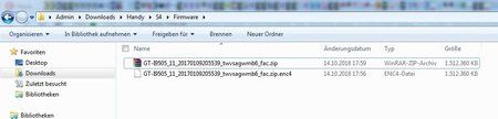

Ok, Du hast recht. Hab die Firmware mit SamFirm runtergeladen, ging schnell und sieht so aus:
[doublepost=1539536759,1539534432][/doublepost]Hat einwandfrei geklappt, vielen Dank Dir und allen Anderen. Kurze Frage noch, wie kann ich lästige APP´s loßwerden, die sich nicht so einfach deinstallieren lassen?
