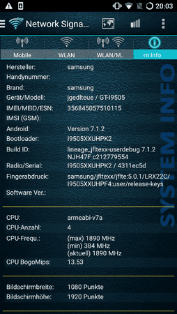

Wenn ich die Simkarte einlege, Vodafone (1&1) erscheint zwar in der Navigationsleiste ein Dreieck, was darauf schließen lässt, dass die Simkarte erkannt wird, aber das Netzwerk nicht.Es wird kein Netzwerk erkannt.
Also müsste ich ein anderes Modem flashen, aber welches Modem?
Ich füge einen Screenshot von Signal Info bei, in die sämtlichen Parameter stehen.
Kann mir jemand weiterhelfen und mir einen Tipp geben, wie ich das richtige Modem flashe?
