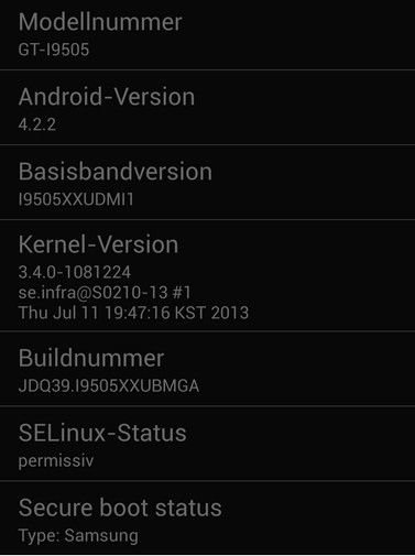

Hi... Ich habe heute mal ein Modem
Update durchgeführt und muß sagen ich bin begeistert und kann die Kombination echt weiter empfehlen... Ich habe einen viel besseren Empfang (in der gleichen Zelle) und auch keine Verbindungsabbrüche mehr.
Netz: O2
Firmware: Stock DBT I9505XXUBMGA
Modem: I9505_XXUDMI1
Handyinfo:
attachment.php

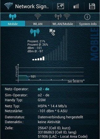

Empfang mit Modem I9505XXUBMGA:
attachment.php

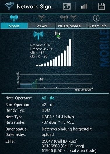

Empfang mit Modem I9505_XXUDMI1:
attachment.php

Fazit nach 1 Tag: XXUDMI1 ist eher eine Verschlechterung im Vergleich zum XXUBMH1. Weiter zum XXUDMH9.. :razz:

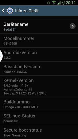

Was ist hier falsch? Ich flashe egal welches modem, es bleibt bei mgg??
hast du folgendes schon probiert?
dann klappts nämlich!
steht aber auch im OP!
Erfolgreich geflasht aber Modem ist trotzdem noch das alte?!:
  1. Haken weg bei Autoreboot
  2. Modem flashen
  3. Nochmals in den Downloadmodus gehen
  4. Modem nochmals flashen
  5. Wenn fertig: Phone rebooten

Alles gemacht. Sogar alles vorher gelöscht und root neu geflasht.
