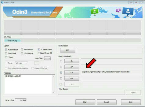

Sollte so aussehen
Sent from my GT-I9505 - CM11 last nightly - with Tapatalk 4

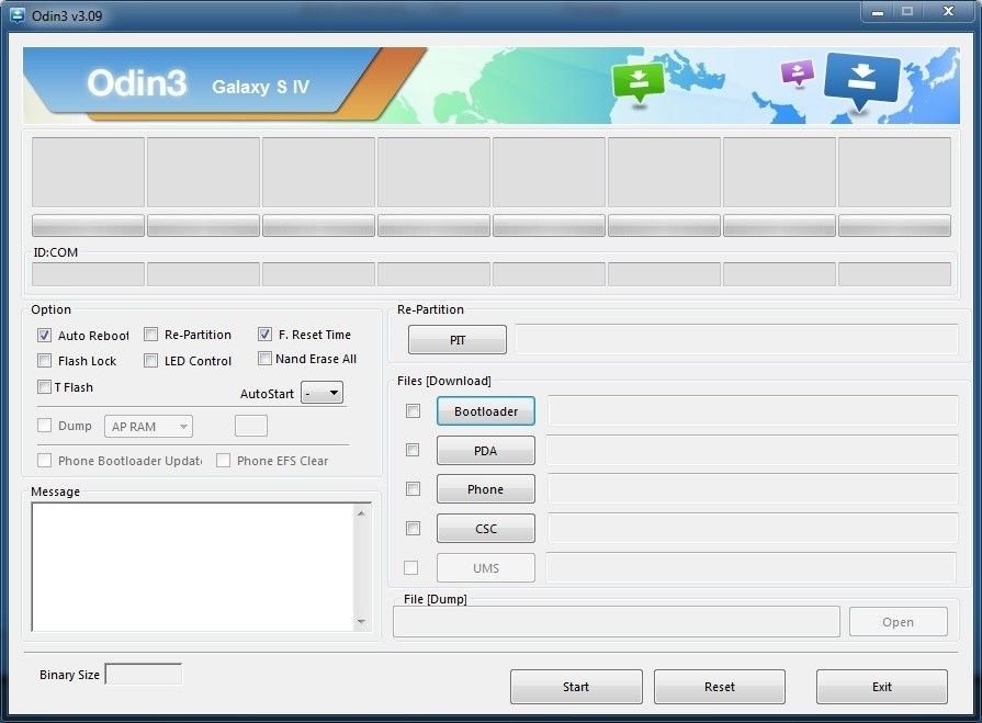

Bei mir sieht das ganze so aus. Odin3 v3.09.3
dann verwende halt "Phone"
Wichtig dabei, wie jzuchi schon schrieb, per Hard-Reboot in den Download-Mode, nicht per Soft-Reboot durch irgendwelche Tools/Menüs.
Vergleich der ODIN-Bezeichnungen:
The UI changes are as follows:
Bootloader is now BL
PDA is now AP
PHONE is now CP
Only CSC, UMS and PIT are not changed.

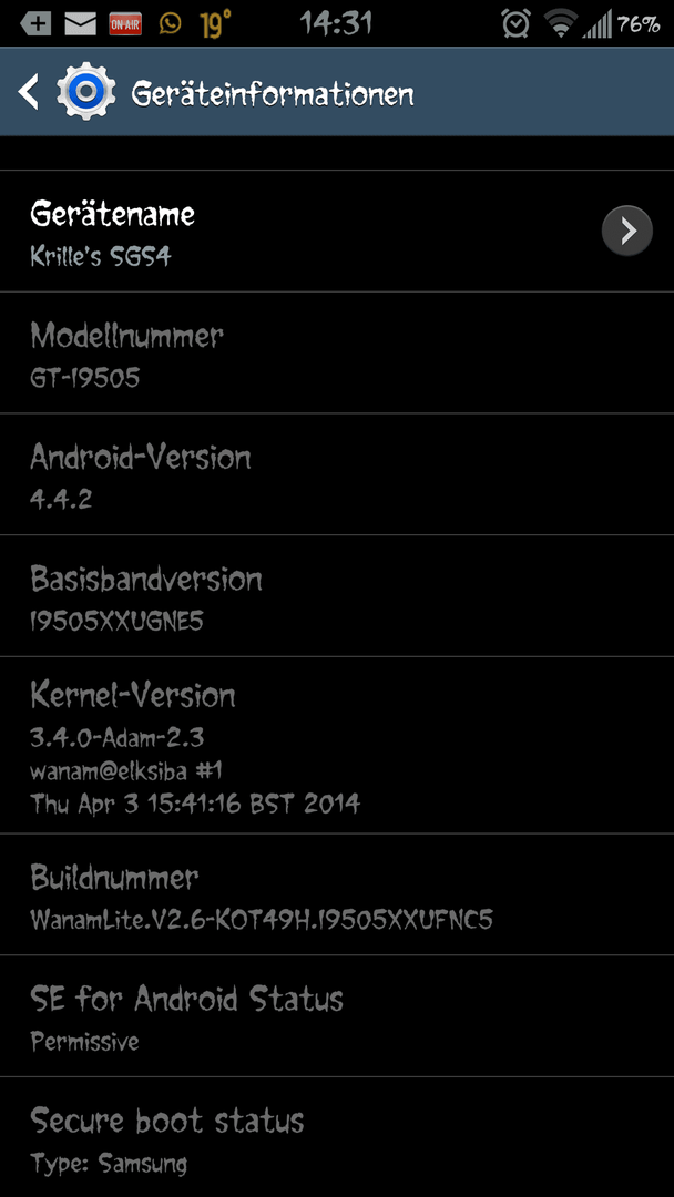

Hab mir das NE5 er geflasht, läuft auffallend gut.
