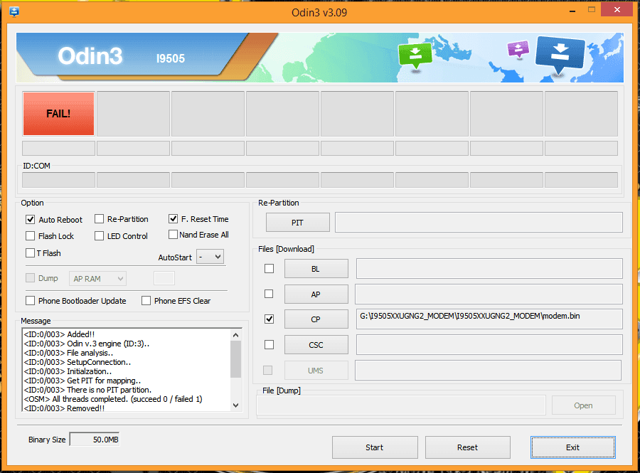

Hallo Gemeinde, ich habe ein Problem beim flashen meines Modems via Odin ich wollte auf mein S4 GT-I9505 das NG2 modem.bin via CP eingebunden flashen jedoch erhalte ich nur eine FAIL Meldung was mich jedoch stutzig macht ist die Meldung in der Message Box "There is no PIT Partition" Ich habe die Samsung USB Treiber direkt am USB Port (kein HUB). Hat jemand eine Idee ?

@ Spirit3678,
1. mit dem Task Manager alle Kies Prozesse beenden
2. in den Entwickleroptionen USB Debugging aktivieren
3. das Modem erneut enpacken mit 7zip (ist eine Gratis Anwendung)
4. S4 Treiber am Rechner neu installieren
dann funktioniert es
