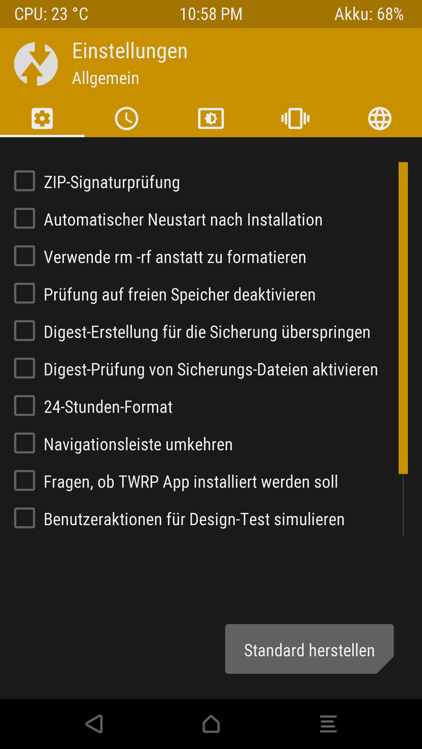

Hast du "Zip-Signaturprüfung" an? Mach das mal aus und versuch es nochmal ;)

Moin, Prüfung ist nicht aktiviert...
