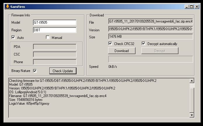

Was muss ich bei SamFirm reborn eintippen? Für GT-I9505 und DBT findet das Tool nix.
Findet es andere Firmware, das Programm funktioniert? Gibt es Fehlermeldungen?
Nachtrag: funktioniert hier ohne Probleme

@Nufan Hat bei mir inzwischen auch geklappt. Danke. Allerdings habe ich das Flashen noch nichf getestet.
