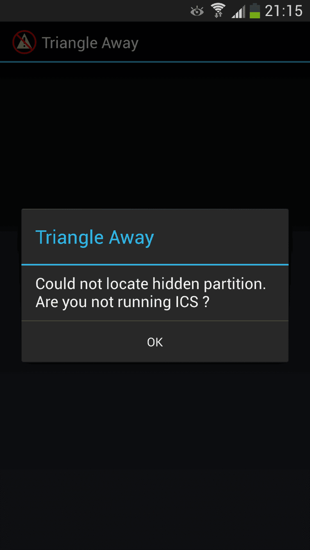

Bei mir geht Triangle Away auch nicht.
Hab einen neues Thema aufgemacht ist aber hierherverschoben worden.
Jedenfalls sieht es so aus wenn ich Triangle Away starte mit der neuen 2.9 Version.

Ist bei mir halt nur so das nicht mal ins menü von TA komme.
Sobalt ich es aufmache sagt es no ICS running. Wenn ich dann auf
OK drücke schließt TA wieder.
ja von diesem problem habe ich gestern auch gelesen, als ich nach meinem problem gesucht hatte.
auf der xda seite gibts ne zip datei 1.30 von TA die man installieren kann, weil einige andere auch das problem haben. evtl. auch mal supersu/superuser neu installieren. dein problem haben aber auch einige andere, kann dir da aber leider nicht weiter helfen, sry
