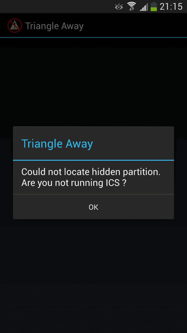

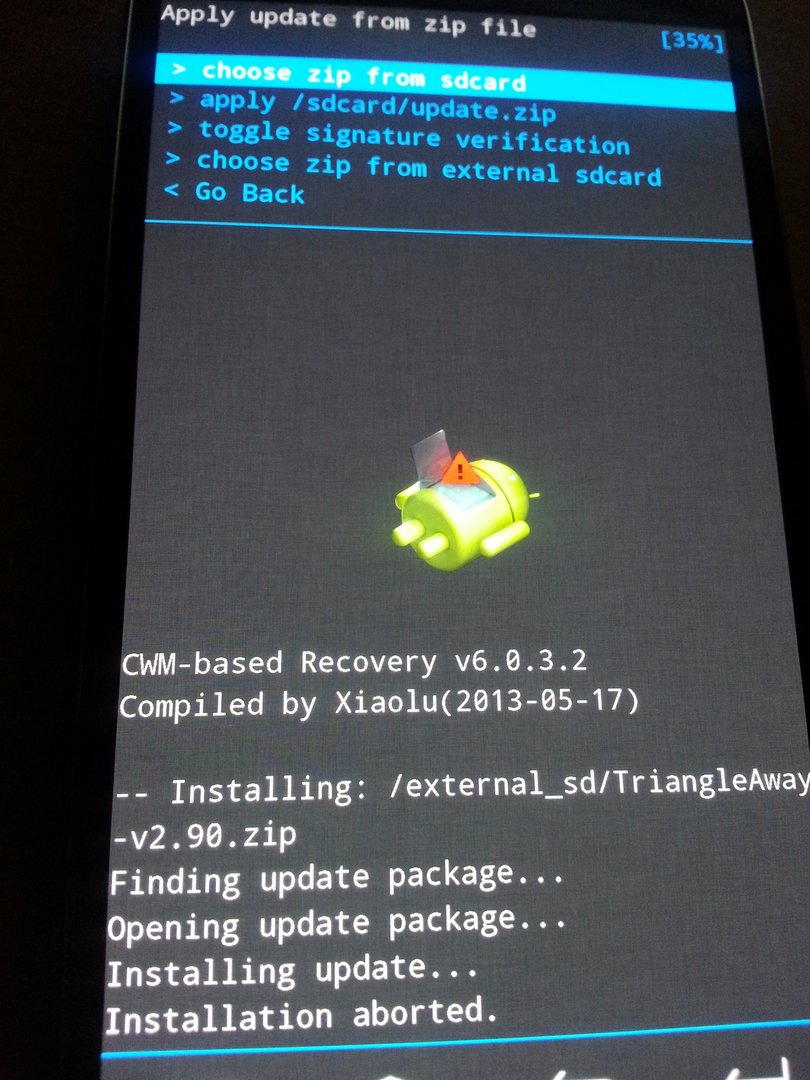

Hallo Leute.
Folgendes:
Welches CWM ich auf versuche, ich bekomme Triangle Away einfach nicht auf das Handy.
Zuerst mit Stock Rom ohne Erfolg... da hat nicht mal Root funktionert.
Dann hab ich die pre rootet me2 versucht. Root funktioniert.
Aber ich bekomm Triangle Away 2.9 ums verrecken nicht aufs Handy.
Kann mir einer bitte sagen was da verkehrt läuft oder ich falsch mache ???
Autsch :eek:

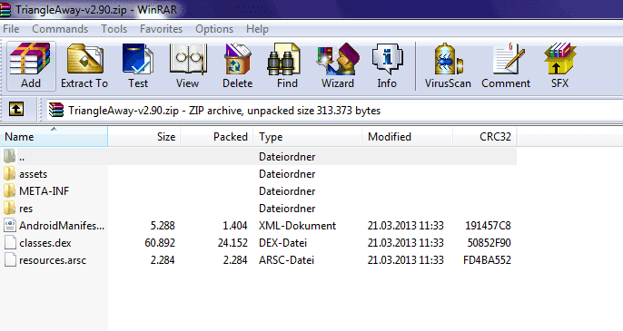

TriangleAway ist eine Anwendung, keine. Zip zum flashen, heisst entpacken und installieren wie jede andere .apk
Ja ok.
Ist mir schon klar.
Aber ich habe eine die ist als Zip ( siehe Bild ). Die sieht mir so aus als müsste ich sie per CWM flashen. Aber frag mich jetzt bitte nicht wo ich die runtergeladen habe :blushing:
Jetzt hab ich die V 1.7 und 2.9 als .apk.
Und da ist schon das 2 Bild

Lade dir die .apk aus dem XDA Thread herunter.
Damit sollte es klappen
Hab ich auch schon.
Ohne Erfolg :cursing::confused2::sad:
Was hat denn nicht geklappt? Apk downloaden, auf eigene Dateien gehen, Downloads, triangel away anklicken und installieren. Jedoch darauf achten, dass du keinen Screenfilter oder ähnliches aktiv hast. Dann lässt sich installieren nicht anklicken.
