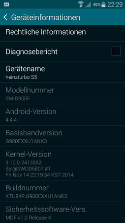

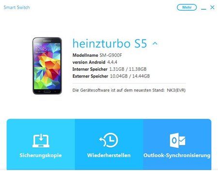

@ Astronaut: ja, aber das kannst du vergessen, siehe Anhang. Da kannst du gar nichts aktualisieren.

Ein Branding hast du nicht, aber du hast die Software von England drauf, sieht man am Bild von Smartswitch: "EVR"

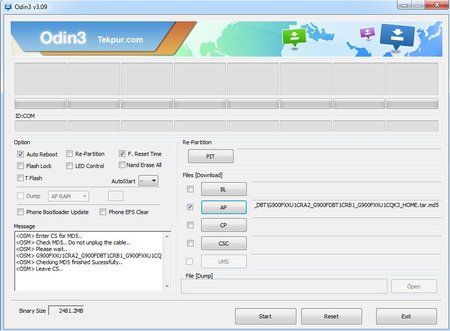

Wenn ich die Firmware runterlade und entpacke, sieht das in Odin so aus:
Versuchs mal, denke aber nicht dass es mit der einteiligen Firmware klappt ^^

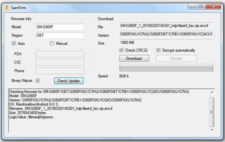

1. Neuste Odin Version nehmen
2. Die Firmware via Samfirm downloaden und "Binary Nature" anhaken

Welche Region trage ich in Samfirm ein, mit einer deutschen Region hats bisher nicht gefunzt.....
DBT... Wieso nicht gefunzt?
https:
Error: Could not send BinaryInform. Status code 200/666
...war die Antwort von Samfirm.....
ich lade mal schnell ne andere Version von Samfirm runter und probiers nochmal....
Bei mir klappt es....
vegiss nicht die .net framework dateien, falls noch nicht installiert
War wohl die Samfirm nimmer so gut, mit einer neuen Version ging es jetzt auch einwandfrei.

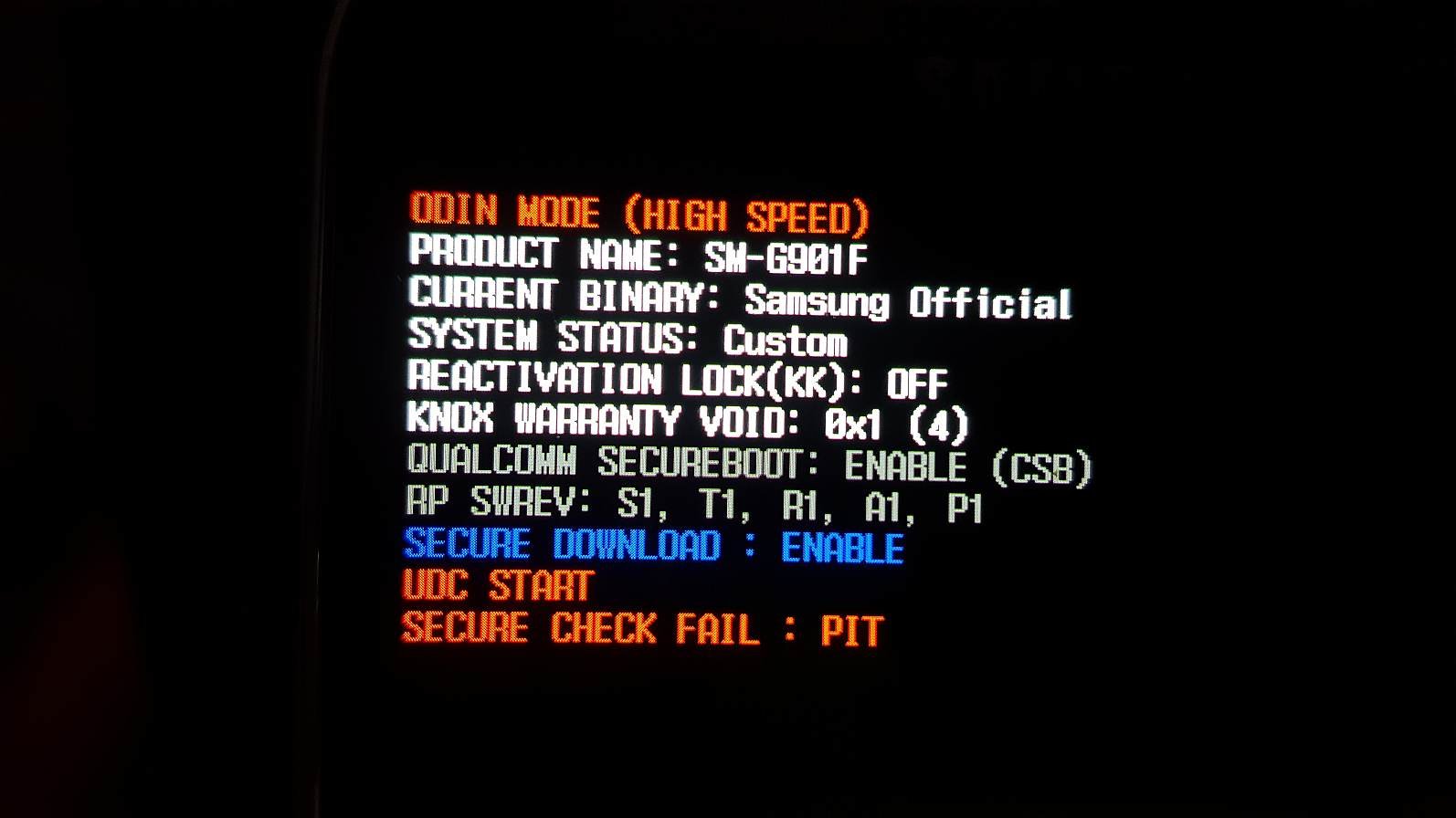

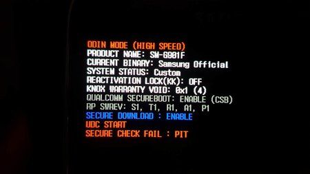

Hab grad gesehen, dass im Display SM-G901F steht.......

@lennysworld
kommt FAIL sofort?
Am S5 kommt dann sicher eine Fehlermeldung?
lennysworld schrieb:
<ID:0/063> Re-Partition operation failed.
@maik005 : Muss bei der 4-Teiligen vom S5 "Re-Partition" angehakt sein? Soweit ich weiß nicht oder?
