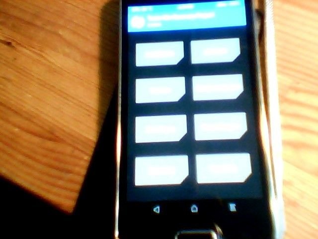

Moin,
ich hab nen gebrauchtes S5Mini gekauft, und da is irgendein krass hässliches System drauf. Das wollte ich mit dem standart überspielen, wenn ich jedoch beim Starten in das Root Menü gehe, sieht das anders aus als es seien sollte (siehe Bilder) Weiß jemand was ich da machen kann?
Das Bild sieht leider so aus, da ich jetzt nur ne Webcam habe.... Auf den Buttons steht folgendes: Installieren // löschen // Sichern //Wiederherstellen // Einhängen //Einstellungen // Erweitern //Neustart
