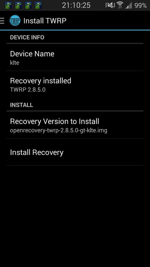

Hast Du auch mittels Odin geflasht? Welchen Bootloader hast Du jetzt drauf - die BOB7-Version? Welche TWRP-Version hast Du?

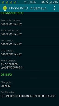

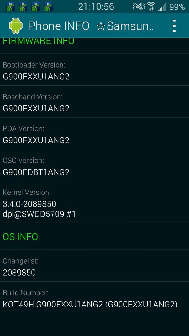

Hallo
Ich habe Odin 3.10 genommen und hier sieht es jetzt so aus.

TWRP passt, würde ich so lassen. Dann würde ich mit Wipe Cache und Dalvik den BOB7-Bootloader flashen (funktioniert meines Wissens auch mit ANG2). Beim Flash der Rom mit Odin gibt es widersprüchliche Aussagen in den vielen Threads - teilweise funktionierte es nur mit 3.0.7 oder 3.0.9 Irgendjemand schrieb mal was von 30 (!) Versuchen, bis es klappte. Persönlich mag ich das nicht glauben...
Am Schluß Flash von SuperSu in der Recovery ist klar, hast ja Knox eh getriggert.
Ähem :biggrin:Am simpelsten wäre natürlich mit der Recovery (z.Bsp.) das oder das direkt flashen...
