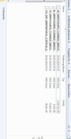

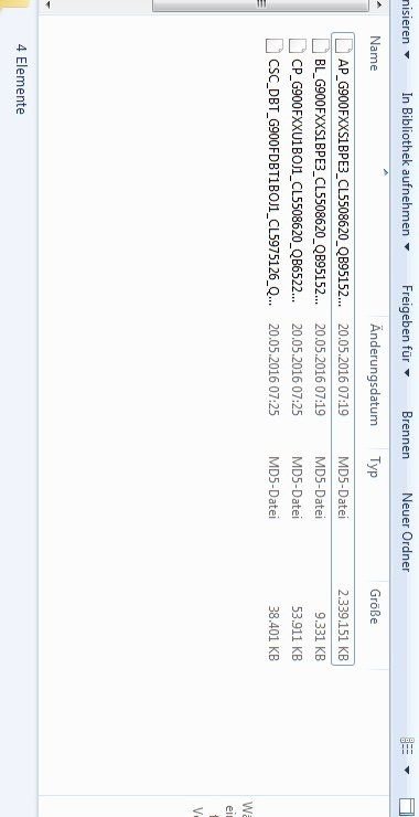

@Kaiserbob19
Auf deinem Bild ist eine 4 teilige FW zu erkennen, schaue mal im Beitrag #1088 dort gibts einen Link mit einer Super Anleitung zum flashen einer 4 teiligen. Am Ende solltest du die aktuellste FW (derzeit 6.0.1) auf deinen S5 haben.
