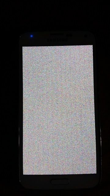

eine Freundin hat ein Problem mit ihrem SGS5. Startet sie das Handy, friert es auf kurz oder lang irgendwann ein, wobei das Display dennoch automatisch nach 1min abdimmt und in Standby geht. Versucht man es aus dem Standby zu holen, leuchten die Softkeys kurz auf, der Bildschirm bleibt schwarz und das Handy resettet. Es bootet auch, jedoch ist auf dem Display nur buntes Gekrisel zu erkennen (siehe Anhang). Man kann die Oberfläche auch nutzen, durch den Entsperrton zu hören, aber nach kurzer Zeit bleibt es wieder hängen und das Spiel geht von vorne los. Ich bekomme nur wieder ein Bild, wenn ich den Akku für mehrere Minuten rauslasse, jedoch bringt es mir nichts.
Habe versucht die Firmware rauszufinden, nur bleibt das Handy wie erwähnt zu schnell hängen sobald ich in die Systemeinstellungen gehen möchte.
Sobald der gekriselte Bildschirm einsetzt kann ich auch nicht in den Recovery-/Downloadmodus gehen ohne das gleiche Gekrisel zu sehen.
Firmwareupdates führt sie via OTA durch sobald die Updatebenachrichtigung eintritt, vor circa 2 Wochen hat sie das letzte Update durchgeführt und nachdem Update und booten des Handys soll wohl der Bildschirm vollständig weiß geblieben sein. Daraufhin hat sie den Akku entfernt und das Handy funktionierte bis gestern normal.
Habe mich bereits Google bemüht und nur spärlich Informationen gefunden. Ein defektes Flex Kabel, bzw. spröder Kontakt ist mir jedoch dabei aufgefallen, könnte das vielleicht ein Hinweis und zugleich der Grund sein? Weiß derzeit nicht weiter und ich denke wenn ich einfach blind in den Downloadmodus gehe und die neuste Firmware via Odin flashe ist das Problem nicht behoben...
Bitte um Hilfe, vielen Dank im Voraus!
Nachtrag: Funktioniert der Bildschirm wieder und man lässt das Handy starten und anschließend unberührt, tritt der genannte Fehler sofort ein sobald das Handy in den Standby Modus geht. Entsperrt man das Handy und setzt es manuell in Standby, gleiches Ergebnis.
Nachtrag2: Habs geschafft in die Geräteinformationen zu kommen
Android-Version: 6.0.1
Android-Sicherheitspatch-Ebene: 1. Oktober 2016
Buildnummer: MMB29M.G900FXXU1CPJ6
Hab auch direkt ne Meldung zu einem neuen Update bekommen, aber dann ist es schon wieder eingefroren..

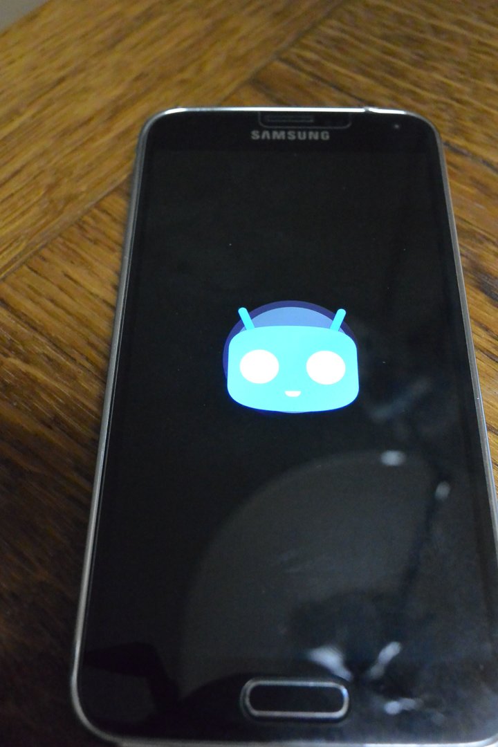

Hi,
ich habe bein meinem S5 TWRP über Odin geflasht.
CM14 übers Recovery aufgerufen und geflasht.
Wollte dann die Gapps flashen. Kam nicht mehr ins Recovery. Es gab immer die selbe Meldung oben links: Recovery Booting.... Recovery is not seandroid enforcing ..... set warrenty bit: recovery.
Wie bekomme ich es wieder so hin, dass das S5 NICHT mehr sofort ins Recovery starten will?
Wie kann ich die Gapps installieren, wenn ich nicht ins Recovery komme?
Verzweifelte Grüß
Thomas

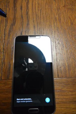

Hallo Liebe Community,
Habe das handy beim Laden im ausgemachten zustand angemacht und das Kabel entfernt, danach kommt folgende Meldung ( Start wird vorbereitet Apps werden geladen ) hatte es 30 min laufen lassen aber es tut sich nichts. Entfernen des Akkus und Neustart hat auch keine Wirkung ergeben.
Kenne mich auch nicht aus, da es ein bekannter für mich eingerichtet hat. Lief jetzt paar Wochen stabil. Snapshot Version keine nightlys.
Was ist das für ein Fehler und wie kann man in ohne Datenverlust beheben?
Sieht so aus als ob sich die ROM aufgehangen hat. Starte mal mit Power +home +Vol Up um ins Recovery reinzukommen. Im Recovery mal den Cache und Dalvik löschen und dann neu starten. Wenn das das Problem nicht behebt bleibt nur ein Clean Flash, am besten gleich CM14.1, übrig. Die Daten sind dann allerdings futsch. Deswegen sollte man ja von Zeit zu Zeit ne Datensicherung machen.
Würde ich auch als erstes machen.........

Hallo ich wollte cya von meinen Samsung S5 runter machen hab das aber vergessen per twrp alles zu löschen und hab Original Firmware drauf gemacht was nicht ging da der speicher voll ist wie kann ich nun alle daten löschen so das ich wieder ein betriebssystem draufmachen kann?? ich habe auch kein Backup ich muss die daten alle löschen vom handy kann mir hier einer helfen
Twrp flashen in Odin. Handy neustarten ins Recovery rein. Alles löschen ( Full Whipe). Danach Stock Rom Flashen.

Guten Morgen Zusammen,
leider habe auch ich ein Problem mit meinem S5 (G900FGSMH), daß während des booten beim Samsung Schriftzug hängen bleibt...
Das ganze fing damit an, nachdem ich mr die App FolderMount installiert habe
und diese 2 Dateien löschen wollte, was ich leider auch zugelassen habe.
Als erstes habe ich Wipe data & Wipe cache ausgeführt -----------------------> kein Erfolg
Dann habe ich die Firmware G900FXXS1CPLV_Germany.zip installiert ------> kein Erfolg
Was kann ich noch versuchen?
Full Whipe und danach die Stock Rom flashen. Nach dem Whipe aber erst Gerät ausschalten und 10 sekunden aus lassen. Dann erst in den Download modus.
