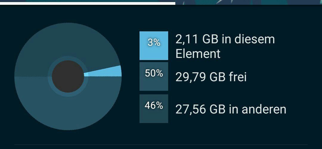

Also mit CM13 unkomprimiert ca. 2.11 GB. Wie kommt ihr auf so riesen Größen.
