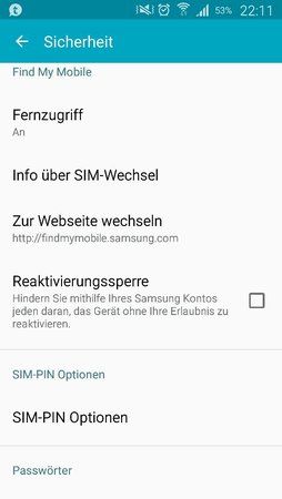

Einzigste was mir noch einfällt ... hast Du die reaktivierungssperre ausgeschaltet? Ich weiß jetzt nur nicht ob das flashen dann überhaupt klappt falls die an ist.
Und weiter gehts.

@LocDog: Ja die sperre ist raus.
