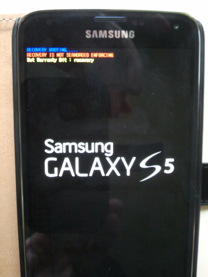

Ich hab TWRP zum flashen per Odin ausprobiert
TWRP for the Samsung Galaxy S5 - xda-developers DevDB
anschließend sah mein Start ins recover Menu so aus
Hi
ich habe derzeit TWRP installiert. wenn ich versuche, CWM oder PhilZ zu flashen, läuft der flash sauber durch.
jedoch habe ich bei einem reboot dann entweder ein schwarzes display oder ich hänge in einem bootloop wie auf dem bild von Sniper++ zu sehen.
ich habe vergessen, welches nun den schwarzen screen verursacht und welches den bootloop.
ich musste in beiden fällen den akku herausnehmen und wieder einsetzen um dann in den ODIN-Mode zu kommen. wenn ich von dort dann wieder das TWRP flashe, funktioniert das TWRP.
kurzfassung: wegen oben genannter probleme, bleibe ich also vorerst bei TWRP.
lange fassung: wenn ich TWRP flashen UND benutzen kann, sollte ich eben bei TWRP bleiben, das erscheint logisch. aber warum machen CWM und PhilZ solche probleme ? ist doch unverständlich.
Gruß ...
kann mir jemand eine anleitung geben, wo beschrieben wird wie ich Erfolgreich
cwm auf S5 mit alexndr.g900fxxu1boc7 firmware installiert bekomme!
Habe die Firmware alexndr.g900fxxu1boc7 auf dem S5 installiert!
Alle meine versuche über Odin3 das zu erreichen scheitern! Der installationsversuch geht ohne Fehler.
Wenn ich dann aber in das ClockworkMod Recovery wechseln möchte mit der tasten kombienation bekomme ich kurz 3 Zeilen überhalb des Samsunglogos angezeigt, aber nach ein paar sec. bootet mein handy dann normal weiter, ohne das ich in das Verzeichnis komme!
Ich komme also nicht in den ClockworkMod Recovery Modus.
Bin nun am Ende.
Danke für eure Hilfe.
