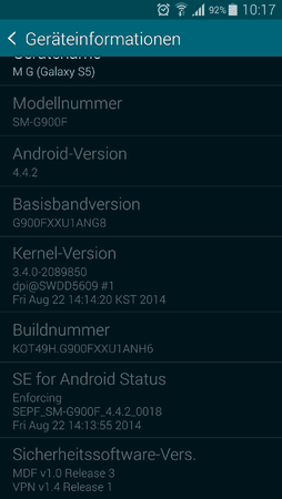

habe letzte Woche ein Update erhalten. Seitdem spinnt meine Mobile Datenverbindung. Ganz oft Abbrüche, kein Empfang. Das neu Einbuchen geht nur nach Neustart. Irgendwie hängt das wohl mit dem wechseln von LTE auf H+ oder E oder umgekehrt zusammen. So ganz konnte ich das noch nicht eingrenzen. Habe Telekom Branding drauf und aktuelle Modemversion ist ANG8. Vorher mit ANG2 lief alles Problemlos. Hat noch jemand diese Probleme und kann mir Lösungsansätze geben wie ich wieder eine stabile Datenverbindung bekomme?
