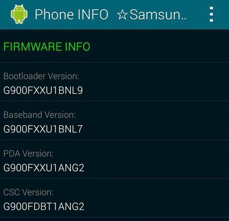

So, ich habe es mit der 3.10 versucht. Vorher nochmal alles altes USB Gerümpel runter unter neu drauf. Resultat, ich bekomme das BNL 9 immer noch nicht drauf. Geht bis zum Samsung Boot-Logo und startet neu. Will ich dann wieder das BNL 7 drauf machen passiert ebensolches. Erst wenn man das ANG 8 drauf macht klappt das einwandfrei und anschliessend kann man da dann auch wieder das BNL 7 drauf machen. Odin bringt immer ein Pass.
Was zum Henker ist das ??? :confused2::confused2::confused2:
Hab auch versucht das CP....... in modem.bin umzubenennen. Da kommt ein Fail.
Edit:
So, sieht das bei mir aus. Ich war eigentlich die ganze Zeit der Meinung das ich den Bootloader net drauf bekomme aber es scheint ja wohl doch am Modem zu hängen. Und ich werde nicht schlau daraus...

Das ist alles Stock. Ich hab nur Root. Sonst nix verändert.

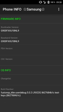

So, jetzt habe ich es geschafft das BNL9 zu flashen. Was genau die Ursache war warum es vorher nicht ging keine Ahnung. Ich habe den Bootloader geflasht und das Modem. Allerdings habe ich gelesen dass man das Handy vorher komplett ausschalten sollte und nicht sofort in den Downloadmodus booten. Also erst komplett runter fahren, Akku raus und kurz warten und dann in den Downloadmodus booten.
