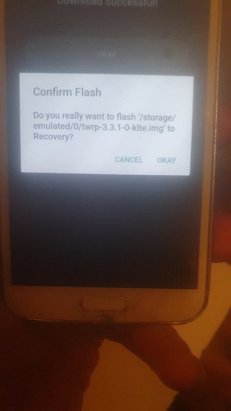

Funktioniert nicht l.
Hab's gerade mit der twrp App hinbekommen.
Jetzt Mal testen

Leider komme ich nicht in twrp
Mit dem Tool startet nur in den Download Mode.
Gibt's per fastboot eine Möglichkeit?
Twrp klappt irgendwie nicht.
Root ist drauf.
Kann ich das Rom auch per Fastboot aufspielen?
Ohne twrp??
