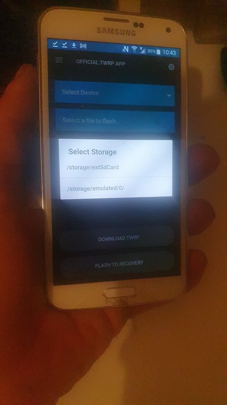

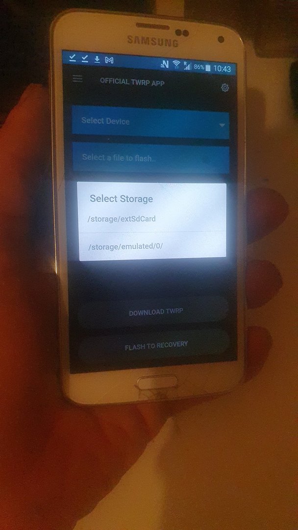

Root per CF -root hat funktioniert und Twrp per installieren ebenfalls.
Nun werde ich gefragt auf we) und storage ich twrp installieren will.
Weiß vielleicht jemand worauf ich das nun installieren muss?
Probier mal TWRP mit Odin flashen und dann mit deinem Tool Recovery starten.
