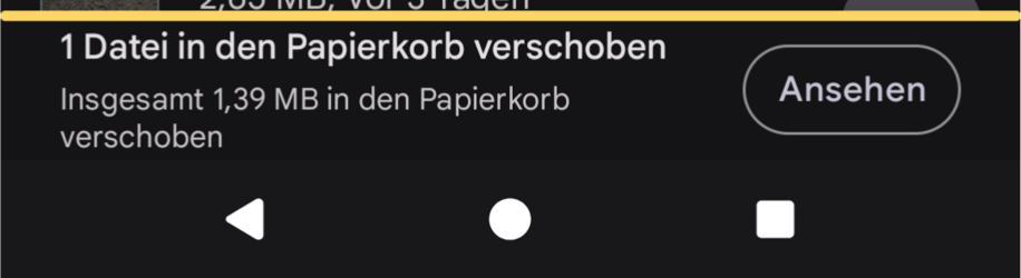

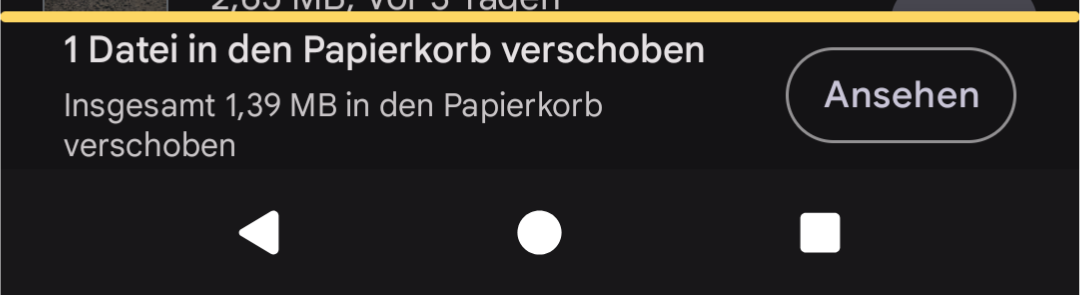

Ja. Bei Google Files (Files by Google - Apps on Google Play) hast du einen Papierkorb:
