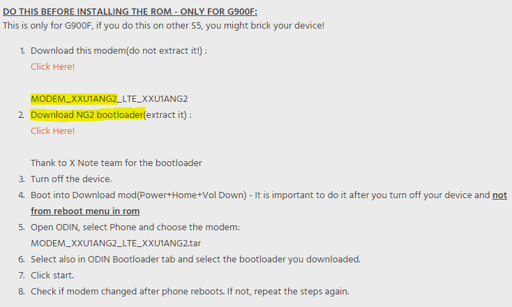

Das beschrieben Prozedere funktioniert wirklich! Habe aber jedoch "nur" NG2 Bootloader und Modem geflasht und Nandroid zurück restored. Genauso hat es Tamirda auch beschrieben für seine neue ROM.

nein, nur drüber bügel geht ned sauber. du must den bootloader und das modem flashen.
und anschließend die ang2 drüber bügeln. (Alle drei gehen auch in einem duchgang. einfach bei odin alle in den richtigen eintrag setzen).
dann einen reboot in den recovery und einen werksreset/wipe machen.
