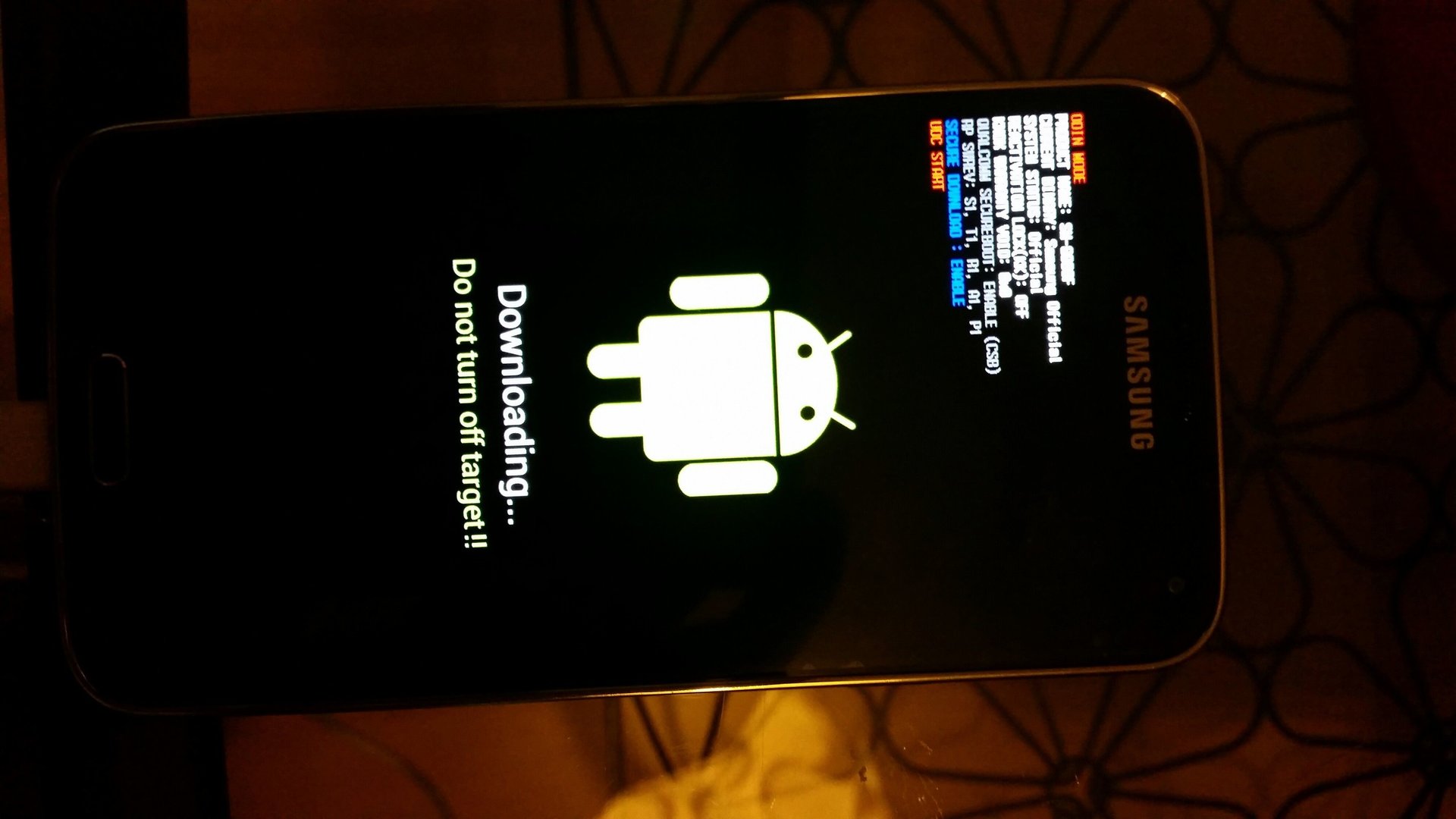

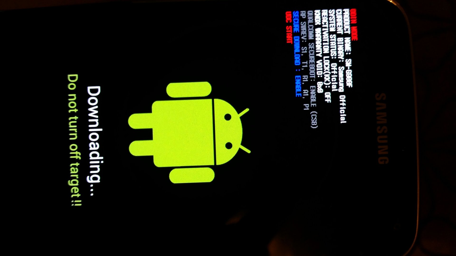

habe selbiges Problem (mir gefällt 5.0 gar nicht usw)
und gleiches Ziel (will zu 442 zurück).
Nun hab ich ein NICHT gerootetes S5 - G900F (aus der Schweiz).
Den Downgrade hab ich mit diese Anleitung versucht:
Galaxy S5: So gelingt das Downgrade auf Android 4.4 KitKat - NETZWELT
Und diese 4.4.2-Datei verwendet:
https://www.samdownloads.de/download/g900fxxu1ang2-aut-4-4-2-switzerland/
Aber beim 4.Schritt erscheint KEIN blaues Symbol mit den Inschrift "0:[COM]"
Sondern es passiert was ihr in den Bildern seht.
Nach einer Weile muss ich das S5 zum "ausschalten" zwingen.
Danach hab ich wieder 5.0 drauf ....
Wisst ihr wieso es bei mir nicht klappt?
Geht der Downgrade ohne Root (hab noch Garantie)?
Danke

Hab es mit deiner Anleitung und meiner 4.4.2-Datei versucht.
Das Resultat ist das selbe wie vorher (siehe meine Bilder).
Habt ihr eine Ahnung was schief läuft?
Nachdem ich den download-Modus aktiviert hab,
schliesse ich das Handy per USB-Kabel an und
drücke in Odin auf "Start"...
Ist das korrekt?

Hast USB Treiber für das S5 installiert? Kies im taskmanager auch gekillt? Odin als Administrator gestartet?
Reaktionen: Pibe dOro
Kies ist nicht installiert.
Odin hab ich als Admin gestartet.
Bez. USB-Treiber: wenn ich das Handy anschliesse wird es im Explorer erkannt, also schliess ich dass da alles i.o. ist. oder?
welche Datei vvon hier geht für die schwiez?
Firmware archive | Samsung Updates
Im Juli 2014 hat es etliche, ka.welche passt ...
Du musst Kies installieren da da die ganzen Treiber integriet sind die du bnötigst. Man benötigt für den Downloadmodus am Handy andere Treiber als die für den normalen Betrieb diese Treiber erhälst du wenn du Kies installierst.
Erst Kies installieren --> dann im Taskmanager am PC schauen das keine Kiesprozesse laufen, wenn ja dann beenden --> dann Handy in den Downloadmodus versetzen und am PC anschließen --> abwarten bis die Treiber installiert sind und dann sollte auch das Symbol blau werden.
Sollten sich die Treiber nicht automatisch installieren kannst du die auch händisch nachinstallieren da diese im Installationsordner von Kies abgelegt werden.
Also ich kann sagen, das ich Kies noch nie benutzt oder installiert habe. Ich habe das S5 einfach an den PC angeschlossen und der Treiber hat sich von alleine installiert. Das hat für Odin gereicht
