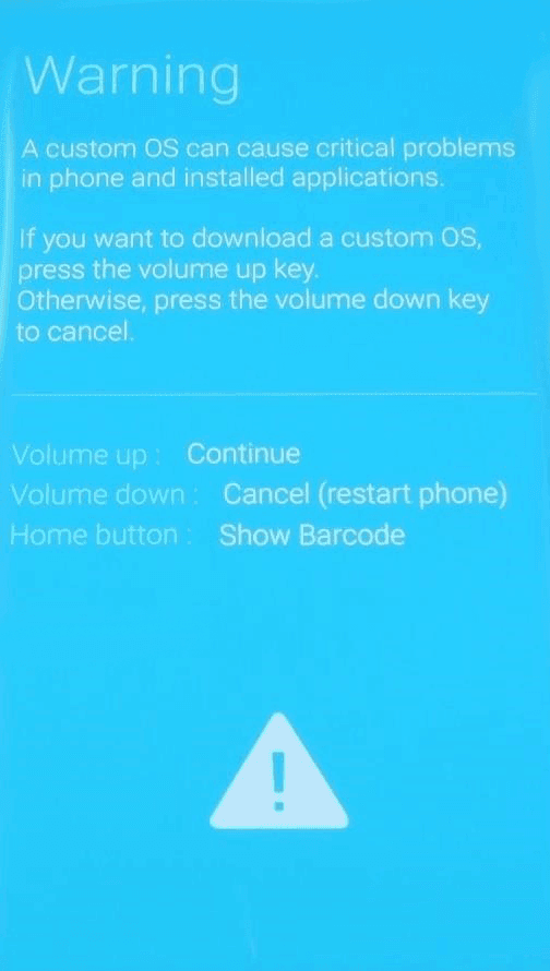

  • Jetzt starten wir unser Smartphone in den Download Modus und verbinden es mit dem PC.

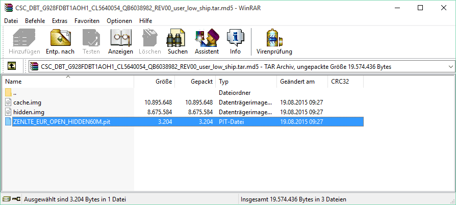

Hinweis: Die PIT in der CSC enthalten, siehe Bild
