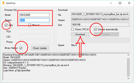

über samfirm kommen ja ganz komische dateien, keine PDA usw.
Decrypte das File hab dann ein weiteres gepacktes archiv und dann sind da boot, recovery, system bin dateien.
bin verwirrt
Die Haken auch richtig gesetzt, genau wie auf dem Bild ?
