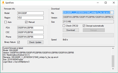

wenn ich Region VD2 eingebe kommt folgendes : Could not fetch info for SM-G928F/VD2. Please use manual info
und ist es überhaupt möglich von TEF zu VD2 zu wechseln ?
Bearbeitet von: SunSide - Grund: Direktzitate bitte vermeiden - SunSide
Du kannst jede x beliebige FW vom SM-928F flashen.
Du musst die Daten bei SamFirm manuell eingeben, weil die noch zu neu ist.
Siehe Screen:
