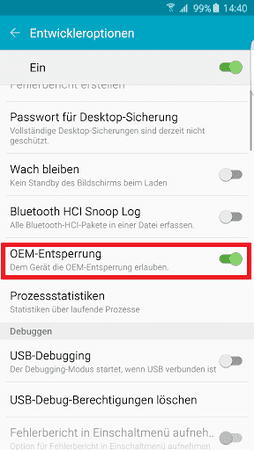

- Dient zur Aktivierung von USB Debugging und der OEM-Entsperrung, dazu
- Einstellung
- Geräteinformation
- Tippt dort 7-mal auf die Buildnummer(ein Counter zählt runter)
- Wenn es vollbracht ist, werdet ihr mit einer Nachricht begrüßt das ihr nun Entwickler seid
- Ihr habt nun einen Eintrag (Entwickleroptionen) vor "Geräteinformationen" mehr
- Hakt dort nun USB-Debugging an OEM-Entsperrung (siehe Bild für 2teres)

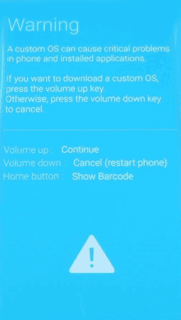

- Nun müsste bei euch der Warning!! Screen erscheinen
- diese Sicherheitsabfrage bestätigt ihr mit dem Lautstärkeknopf nach oben (Volume Up).
- Die Nachfrage ob der Vorgang fortgesetzt werden soll, wird mit Volume Up bestätigt.
- Wenn das erledigt ist, befindet ihr euch im Download Modus

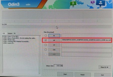

- Nun Odin auf dem PC starten (am besten als Administrator!) und darauf achten dass bei "F. Reset Time" kein Haken ist. Kann aber auch aktiv bleiben wenn bei "Auto Reboot" der Haken gesetzt ist. Auch be "Re-Partiton" sollte keiner sein, denn sonst ist alles weg was ihr jemals auf eurem Handy hattet (zudem "mögliche" Brick-Gefahr).
- Den AP Button anklicken und die hier als Beispiel dienende FW G928FXXU1AOH3_G928FXEG1AOGG_G928FXXU1AOH3_HOME.tar.md5 oder jede andere runtergeladene FW einfügen. (Je gößer die FWs, desto länger dauert es, bis sie in Odin eingefügt werden. Einfach ein wenig abwarten)
- Das Handy per originalem USB Kabel mit dem PC verbinden.
- Das Feld ID:COM leuchtet nun blau wenn das Handy erkannt wurde.
- Falls es nicht blau leuchtet, vergewissern ob nicht doch noch einige Kies/SmartSwitch-Prozesse im Hintergrund laufen! Ggf. per Task Manager killen.
- Ist alles ok, kanns endlich losgehen.
- Dazu START drücken!
- Wenn das Flashen der FW erfolgreich war, leuchtet oben links in Grün "PASS" auf und das Handy startet neu.
